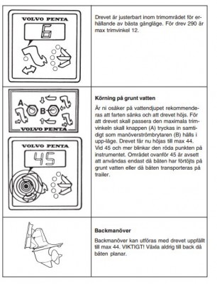

Har du kollat hur ditt instrument är inställt Hsun? Det finns ett antal omkopplare på kretskortet som ska stå olika beroende på ifall det handlar om att DP eller ett SP-drev. Kolla gärna här.
Mitt är alltså inställt för DP fast jag har ett SP. Vad skillnaden gör har jag inte fått svar på ännu, men jag kommer givetvis ställa om det så det stämmer med instruktionerna.
Min båt ligger kvar på land och jag ska försöka göra inställningen innan jag lägger i. Dock kommer jag inte montera drevet förrän precis när det är dags att sjösätta...vågar inte lämna drevet på ett dygn ens... :?

Hej
I vilket fall justerar jag 0 på instrumentet när drevet ligger i våg med båtbotten, vi gjort så på alla kund-båtar inga problem. Penta manualen är nog rätt i teorin men i praktiken är det enklare att justera som jag beskriver. Värdet blir givetvis mindre om man kan tilta ned drevet längre när akterspegelns vinkel är mer negativ.
Mer info:
Ytterligare lite info gäller nyare drev/instrument men gäller ändå:
Displayen visar TRIM när drevets vinkel* är mellan -6°
och +6° (Trimområdet).
Displayen visar BEACH när drevets vinkel* är mellan
+6° och +30° (Beachområdet). LED (1) lyser orange.
När drevets vinkel* är över +30° (Lyftområdet) lyser
LED (2) rött. Ingen text i displayen.
/Lars
