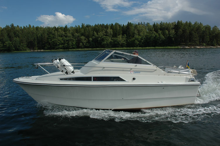

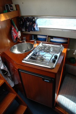

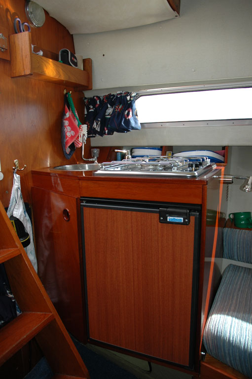

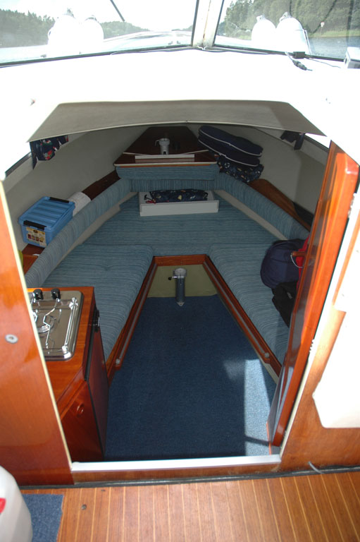

Under de 9 åren som jag hade min 21 Weekender blev det en hel del modifieringar
Jag byggde bland annat ett helt nytt pentry, byte av relingslist, modifierade durken, bytte till rostfri pulpit mm, Se bifogade bilder.
Är det något speciellt i undrar över kan jag säker hjälp till.

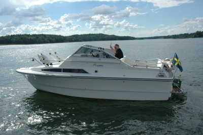

Jag bytte till en svart relingslist med vitt inlägg från Parma plast Profil nr.: B1633D + C2082B, Original listen är ca 60 mm hög.
http://www.parmaplast.no/no/LinkClick.a ... 59&mid=394
Listen monterades med rostfri skruv och aluminium band (plattjärn) som jag köpte i Sverige (billigare än frakt från Norge)
Det största jobbet var att demontera listen samt borra de nya hålen eftersom listen skruvas behöver den inte värmas och sträckas på samma sätt som en vanlig relingslist. Jag borrade bort listen markerade var hålen skulle borras på plasten ovanför listen. Körnade och borrade hålen genom aluminium och list efter markeringarna , fungerade utmärkt.
Se bild.
