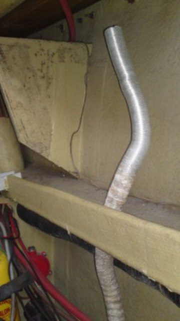

Längst fram på värmaren fanns en bit kvar av det trasiga avgasröret.

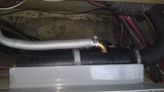

På den bifogade bilden synsen grå plåtlåda som värmaren ligger i, men eftersom det finns 2 knäppen på lådan, så misstänker jag att halva lådan saknas.

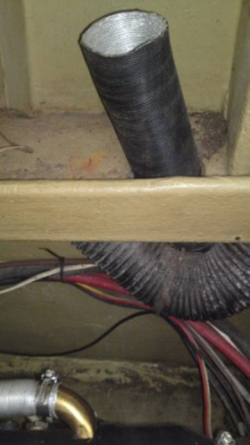

Den tunna siverfärgade metallslangen försvinner upp längs skrovsidan, men inte till något insug eller utblås. Detsamma gäller den svarta grövre plastslangen som sitter akterut på värmaren.
1. Är det någon som vet vad det är för värmare och är den orginalmonterad 1974?
2. Det trasiga avgasröret är isolerat. Alstras det så mycket värme att en sådan isolering behövs?

Det är definitivt en dieselvärmare. I stuvfacket för om värmaren ligger en portabel dieseldunk som är kopplad till värmaren.

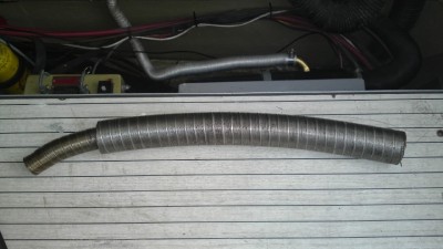

Först ska avgaserna göra en U-sväng akterut, parallellt med värmaren och det är väl här som det isolerade avgasröret ska ligga (bifogar bild). Sedan ska röret färdas verikalt uppåt genom ett 45 mm hål , genom en trefot av metall och slutligen kopplas på ett rör som leder till utblåset på aktern. Utblåset skyddas av en stor "anknäbb".
Ytterdiametern på värmarens utblås är 42, vilket är som innerdiametern på den smalare delen av avgasröret på bild. Problemet uppstår när röret ska igenom 45 mm-hålet (brännbart material). För att få plats med isolering, måste man ner i dimension. Måste nog mäta ytterdiametern på röret vid utblåset.

45 mm verkar svara stort jag tror min värmare (3kW) har ett 25-30 mm rör. där har man borrat med störrediameter samt monterat ett isolerande rör genom akterspegeln samt dragit utloppet med fiberbrickor.

Hittade manualen och rent spontant känns det inte som min värmare är en Eberspächer. Både den tunna silverfärgade och den tjockare svarta måste ju vara inluft. När jag ändå ska mäta diametern på röret i aktern, så får jag väl ta med en stor spegel för att försöka finna några bokstäver eller siffror på makapären, underifrån.
Vad är det för fiberbrickor du skriver om?
