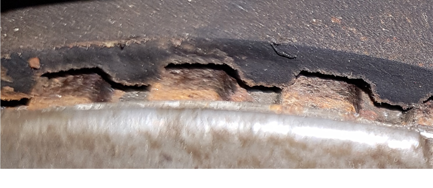

När jag nu skulle provstarta så gjorde motorn "mothugg" kollade remmen och nu verkar det som den kuggat igen.
ser ut som den liksom "klättrar" över kuggen på kam drevet, ändå så var jag noga med att spänna den vid montaget.
Bifogar bild på rem och kam drev (ser ut som drev och rem inte "synkar" eller att drevet är rostigt och remmen inte bottnar.
Är det samma rem till bil som marin motor?
Finns det andra orsaker till att det strular?
I vilket fall så får jag ta isär och göra om och är tacksam för tips så det blir rätt denna gång.

Det är samma kamrem till alla Volvos 8 ventilsmotorer av typen B21,23 osv
Se även:
https://www.acm.se/product/kamrem-kant- ... x-123-kugg
Ny passade rem hittar du här
http://drevdelar.se/kamaxelrem-b21-23-25-230
16 ventils kamreren är för lång så den kan du inte montera.
Det kan vara fel på kamaxel/ventiler om remmen kuggar över.
/Lars

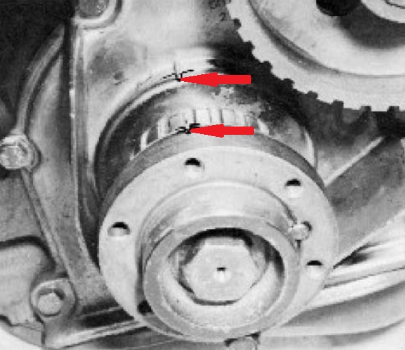

När jag tog upp båten 2015, så startade jag båten I båtskjulet för att fylla sjövatten systemet med glycol. Inga problem med det. På våren startade den men gick bara på varvtal över 2000. Konstaterade att remmen måste ha kuggat. Tog upp båten, och när jag ändå hade isär bytte jag både rem och spännrulle (inget fel på varken rulle eller rem. Monterade ihop och provstartade nu i vår men den ville inte starta (gjorde mothugg). Konstaterade åter igen att den kuggat. Plockade isär och var noga med att få allt rätt. Vevade runt motorn med spärrskaft och kände att remmen kuggade. Plockade bort yttre delen framför vevaxeldrevet (som remskivan sitter på). Var noga med att remmen var spänd mellan alla drev samt att spännrullen spände remmen ordentligt innan jag låste den. Bad en rutinerad bilmekaniker att kolla allt ( han såg inga fel eller att det gick onormalt trögt att veva runt) innan jag återställde allt. Provade att starta bara för att konstatera att det kuggat igen.
Orsaken från början tror jag beror på att jag snurrat runt motorn med hjälp an drevet när jag skulle kontrollera utväxlingen (kan ju ha snurrat motorn åt fel håll).
Igår demonterade jag även vevaxeldrevet och upptäckte då att markeringen som sitter på den del som remskivan är skruvad i inte hade ”hacket” för nollläge på samma ställe som stödbrickan, dvs jag har ställt noll läget ca:tre-fyra kugg fel, vidare så var styr läppen på stödbrickan borttagen/deformerad se bild.
Bild från service manual AQ145A
Ska fixa ny stödbricka och nytt drev (blev lite naggat vid demontering).
Sedan prova en sista gång, har slut på idéer, ev kanske det skulle kunna vara så att eftersom jag ställt vevaxeln fel i förhållande till resten så kanske den kan ha kuggat vid prov start.
