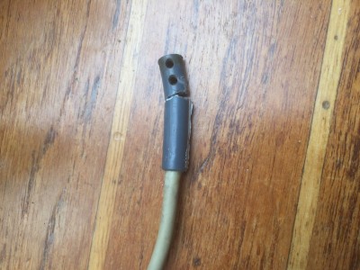

Hej, mitt gamla bandankarspel har en mätare som visar hur många meter band man släppt ut respektive spelat in. För nåt år sedan drog jag in ett schackel för lång och lyckades ha av givaren från sin infästning. Men lite lim så fick jag den att funka nåt år till. Nu har den dock sagt upp sig. Jag har försökt få hjälp från Winchmatic men där hänvisar man till ELFA. När jag kollar där, bli jag bara yr. Har någon elektroniskt Begåvad medlem någon ide'?
[attachment=1]IMG_2191.JPG[/attachment

Hej och tack för tips. Den gamla är ca 5-6 mm och sitter fastskruvad via de två hålen man se i framkant, efter brottet.

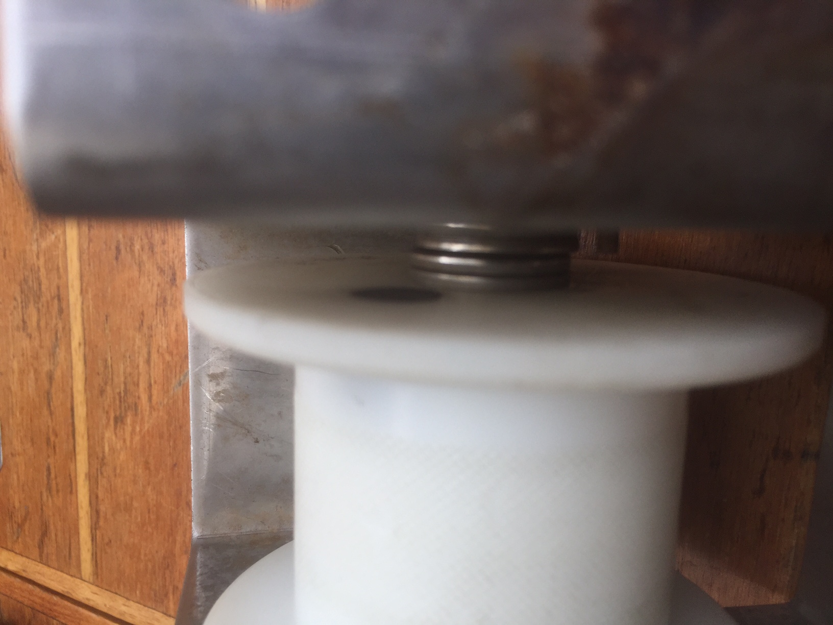

Den sitter mellan rullen och kanten på det rostfria fästet. Bredden mellan, kan justeras med hjälp av brickorna du ser på bilden av rullen.
möjligen skulle jag kunna borra upp ett hål i gaveln på rullens fäste, och montera givaren på utsidan?

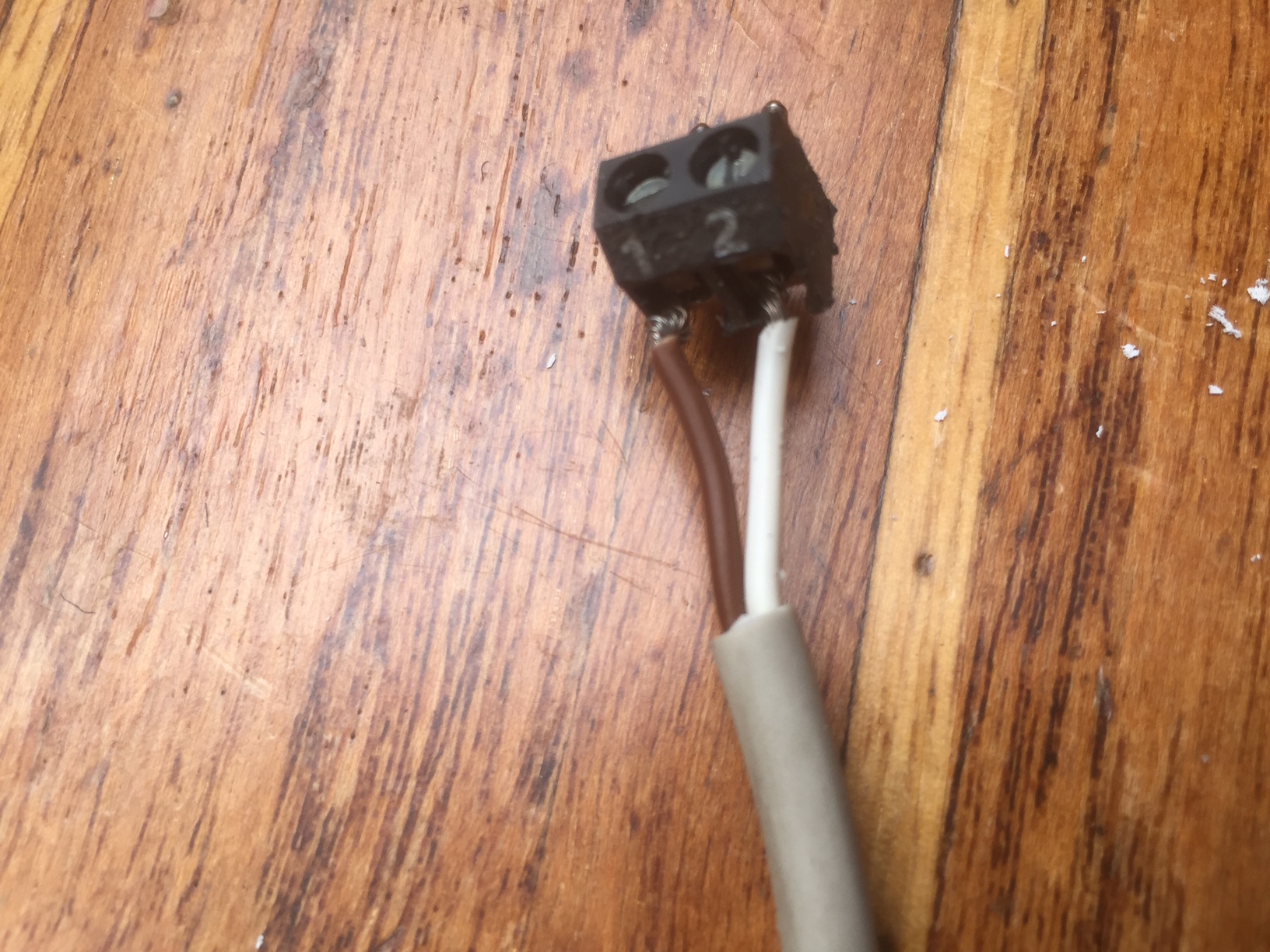

Den gamla har bara två ledare, finns den som du pekar på med två, eller vilken behöver jag inte koppla in?

Halleffekt givarna kräver spänningsmatning, Reed reläer är elektromekaniska och kan kopplas in med två kablar.

Ok reedgivare verkar vara det som gäller för mitt spel, utifrån antalet sladdar.
Ska beställa den som verkar lättast att få på plats i brytrullen. Lite modifiering kommer det att krävas.
