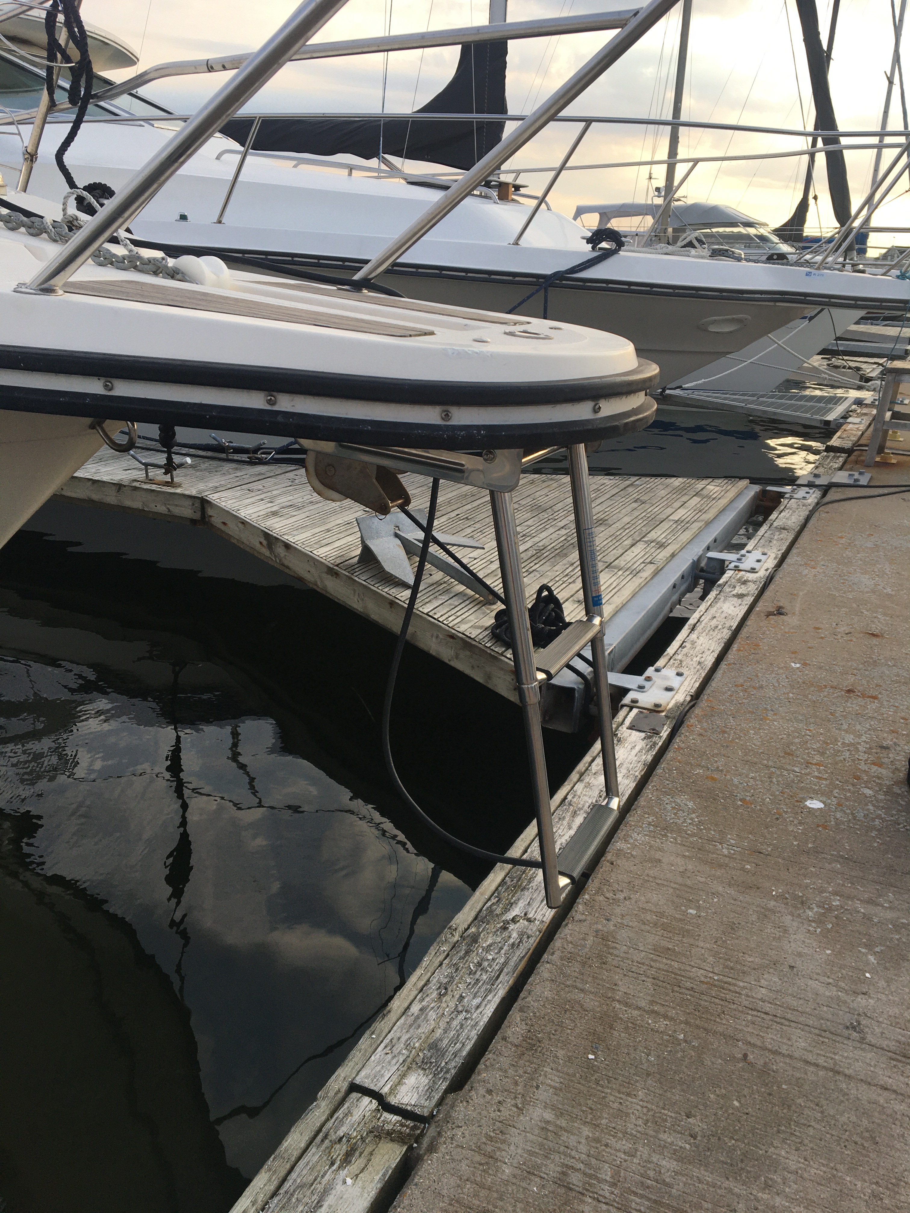

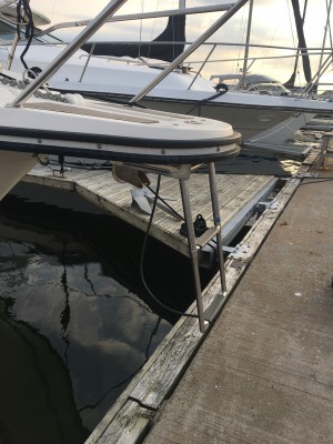

Stegen kom på plats med två 45x75 mm reglar som distans och sen 2 st genomgående syrafasta M8 vagnsbult längst fram där belastningen blir som störst och längst bak och på mitten skruvade jag reglarna med totalt 4 st syrafasta 6,2x 80mm träskruv in i laminatet och detta verkar hålla allt på plats.
Vår 900 har alltså inget ihåligt peke samt originalmonterat Lofrans ankarspel fram med kätting.

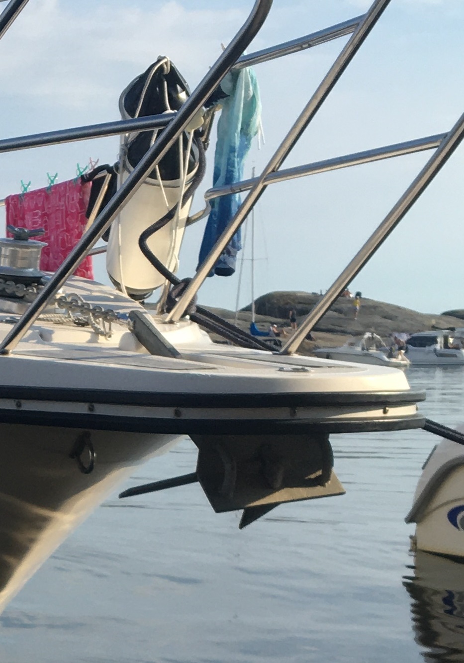

Ankararet av Danforth-typ som man skymtar på bryggan kan inte användas längre för det blockerar stegen när det är fullt uppvinchat så nu kikar jag efter ett Bruce eller Delta som jag tror passar bäst.
