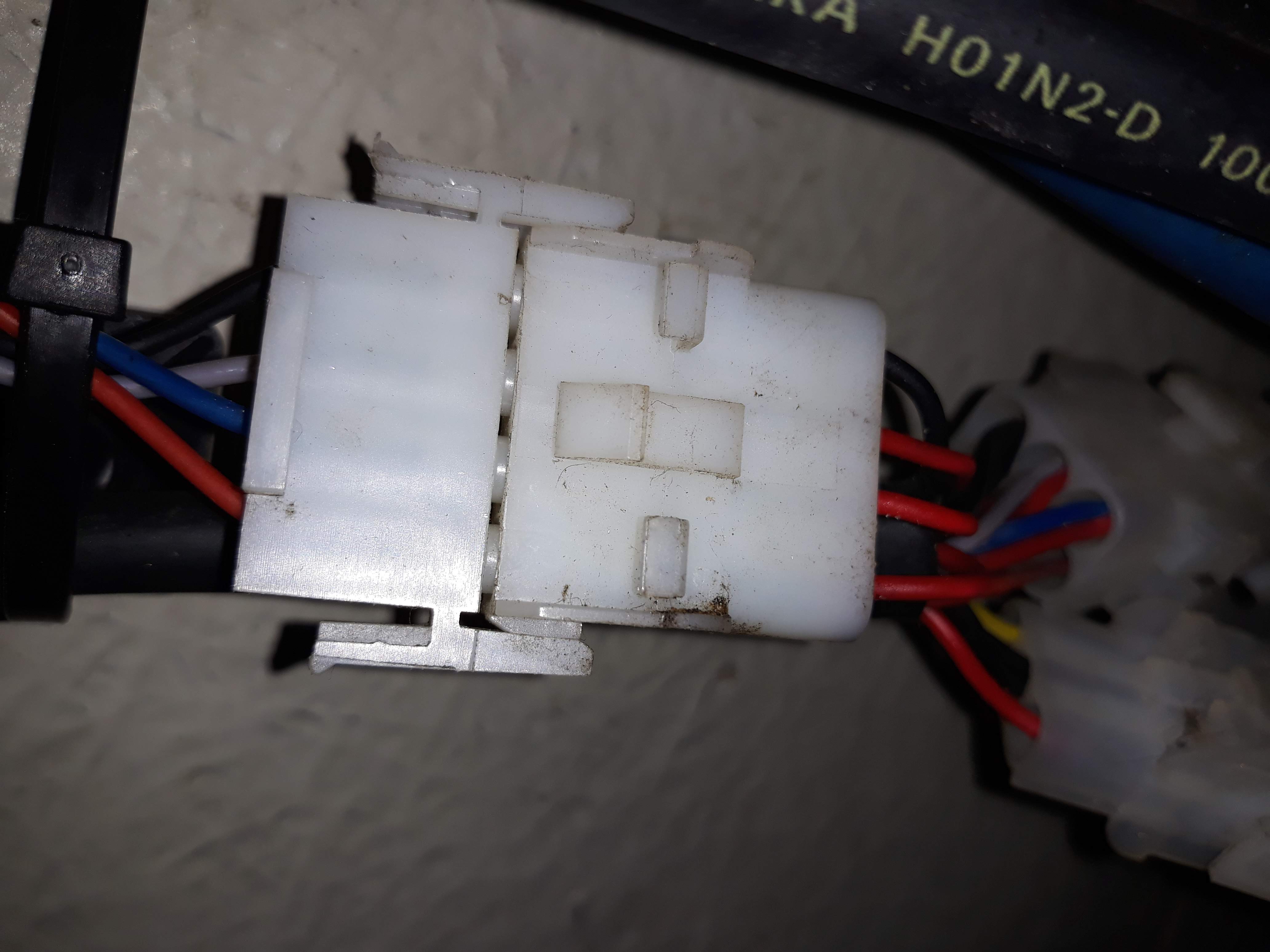

Jag har också fyra pinnar på min reläbox men har inte koll på vilken som går till vad men jag hittade en skiss på en box med tre pinnar och där användes A1 och A2 och C användes inte alls.
Har du också såna här kontakter?
