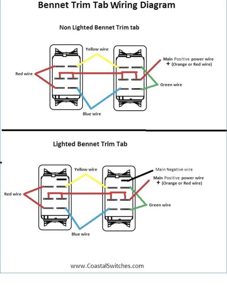

Hej, har en bennetpump som jag nu vill koppla till tvåpoliga Carlingbrytare (on) -off- (on) istället för originalpanelen.
Går bet på att hitta ett kopplingsschema som gäller den kombinationen.

Varför inte koppla en mente marin trimplans kontroll istället?
https://www.seasea.se/trimplanspanel-a ... EALw_wcB#
I annat fall ska du koppla så här:

Tack för schemat Lars.
