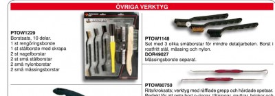

Kanske denna typ av borste kan vara bra till detta och annat?
http://www.pct-systems.com/product.html/nylonborste
Nylonborste
Nylonborste

Fast jag tror det där är nån typ av avloppsrens, men det fins liknande mer täta nylonborstar, hittar bara inget vettigt just nu..

Hansen racing hade ett kitt:

Hansen har en del smarta och prisvärda prylar i sin toolskatalog:
Tyvärr är vissa saker av sämre kvalitet, men mkt är användbart och billigt.

Paxman skrev:Avloppsrensaren tror jag är alldeles för mjuk. Oxiden sitter hårt! Det är som cement och använder jag en kniv (mycket försiktigt) så sprätter det iväg.
Den typen av borstar har jag...tror jag köpte dem på Classe, men med dem har vi ju fortfarande problematiken med att de lämnar mikroskopiska partiklar efter sig... :roll:
Oki, kan ju gå om man har tillgång till en glasbläster?

Nbottning skrev:Hansen har en del smarta och prisvärda prylar i sin toolskatalog:
Så, nu fick jag till länken.
