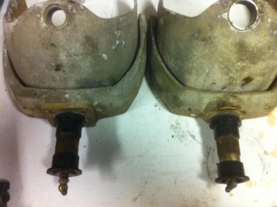

Jag har konstaterat att det måste vara typ 275-drev jag har? Mina styrhjälmars tappar ska ha 26/28mm.s bussningar. Men drevet ser inte ut som ett 270 nertill....
Vidare är det olika utförande på hjälmarna.
Dom gick dock väldigt lätt att ta loss, så detta har varit isär förr.

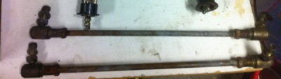

Utöver glapp i drevet är det grymt glapp i styrstagarrangemanget, något tips på var man köper dessa:

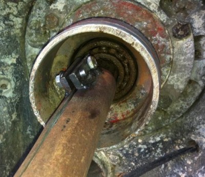

Här har någon byggt ett eget verktyg.
Min tanke är att om man ändå ska byta lagret kan man väl fördärva det på plats och få in klor och dra ur banorna? Men sitter inte axeln jättehårt så kanske det räcker med ett slitsat rör som på denna bild

Hade jag varit smart, vilket ja...ja..., hade jag ju mätt splines-axeln när jag var där. Kan säkert göra ett liknande verktyg som ovan på jobbet.
Vad enkelt om det funnitts typ ett dubbhål i änden på axeln att gänga i :-)

Jag har gjort mitt verktyg själv. Givetvis ;-)
Man tar en klämkoppling till en motoraxel/remskiva och svarvar en yttre ring så att käringen expanderar innöt. Bricka + glidhammare så är saken biff. Frågar nu herrarna om ni Kan lista ut var jag fått tag på dessa delar. Det finns minst två olika utförande på drivaxlar så det gäller att veta dimensionen.

Jag har nog ganska säkert nya ändrar till dina styrstag. Dimension?

Ska kolla dimensionen op "p-ändarna"!
har beställt nya bussningar och tätringar till styrhjälmarna nu. Drevdelar.se! :D
(Ser att den utgått hos Penta den övre bussningen)
