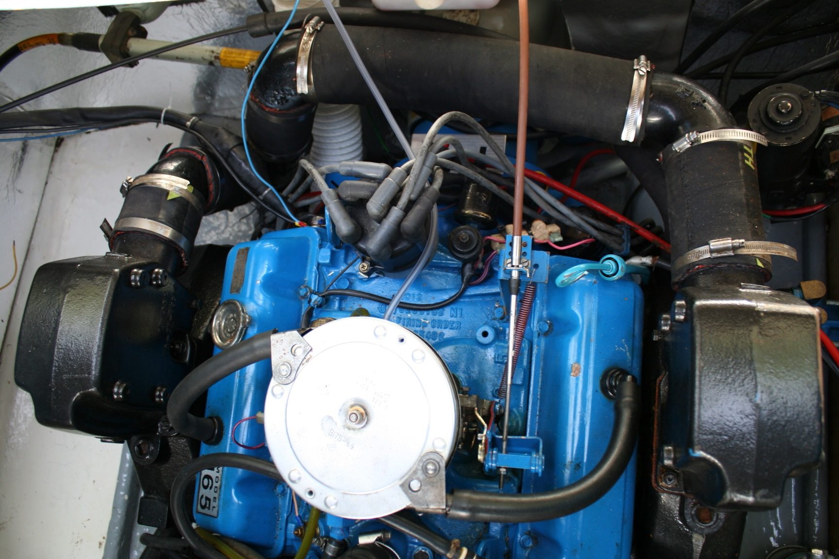

Här kommer några bilder. Den första är på den av de två motorerna som enligt säljaren var den bästa. Denna har gått som sötvattenkyld och är alltså borrad till 2,1 l. Värmeväxlaren finns inte kvar så en sådan måste jag ordna, kanske tar jag den som sitter på V6:an eftersom den är i väldigt bra skick.
AQ130
Den andra bilden visar spline-storleken på mitt 290-drev. I den här tråden klev jag in för att fråga ifall vad som krävdes för att få min AQ130 att passa med mitt 290-drev. Om jag förstått saken rätt så passar motorn rakt i ifall 290-drevet har grova splines, därför har jag nu fotat dessa så Lasse (eller någon annan) kan se vilken av modellerna det är...jag har dock svårt att tänka mig att splinesen kan vara grövre än vad de är... Tyvärr har jag ingen bild på hur splinesen ser ut i AQ130:an men om jag förstått saken rätt så har 270-dreven alltid grova splines, stämmer det?
Splines på mitt 290-drev.
Jag hittade också en bild på det kapade singelbockhornet:
Till detta har jag avgasslangar och krökar så jag tror som sagt att jag kan få till något bra mellan motor och sköld. Den som monterade V6:an i båten tog det han hade på hyllan och eftersom han inte hade ett V-motor bockhorn så blev det en salig röra med avgasslang, gjutjärnsrör/böjar och en Y-koppling för att få V-motorns båda avgasutblås till ett singelbockhorn. Totalt har jag för mig att jag räknade till att det var 12 skarvar i avgassystemet!! Med ett V-motorbockhorn blev det fyra (två per sida)!
Så här bedrövligt såg det ut:
AQ130

Det är grova splines på din bild så det bör stämma bra med motorn splines.
Har bockhornet på bilden suttit på 290 skölden så bör det fungera. du får väl dra slang.....
Vänd gärna på bockhornet och ta en bild. Det bör ha ett uttag för extra utsläpp av vatten i botten.
Du bör kolla kamaxel skall helst vara typ P.
