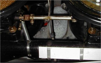

Har bytt motor och det gick förvånansvert bra men har problem med tommgången!!

Problemet som uppstår är att de fjädrar som sitter runt spjällaxlarna nöter in i förgasar huset och gör så att axeln kärvar. 5-56 fungerar en liten stund men sedan kommer problemet tillbaka. Säkrast är att först demontera de befintliga fjädrarna och sedan montera externa fjädrar se bild. Jag har använt fjädrar och rostfria stålband från Biltema banden används normalt till drivknutsdamasker men är utmärkta i båt sammanhang, den andra ändan på fjädern hänger jag i gaffeln för förgasar kopplingen = synkroniseringen mellan förgasarna.
