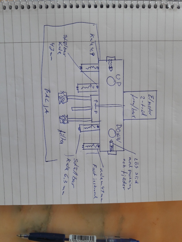

Om någon har en flödes/sprängskiss till pumpen på powertrimet aq290 ”nyare modell” eller generellt så vore det tacksamt. Varför olika storlek på upp och ner? ( mer tryck på ner vid gas ??)

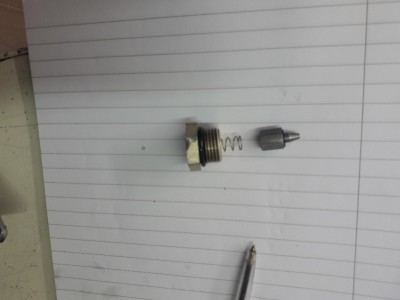

Tilten sjönk och hängde sig nedåt. Rev isär pumpen och hittade en packning på ”sliden” bilden med den som ser ut som en bits, som var kass och felmonterad jämnfört med andra sidan , bytte och funkade. Nästa problem var att den inte gick ner ibland. Hjälpta att köra upp lite och sen ner, troligtvis backventil. Tog hem pumpen till lidköping eftersom jag ” har all tid i världen som pensionär”.
Det var lite bakgrund. Ringde återförsäljaren. Det fanns ingen sprängskiss eller reservdelar förutom motorn och plast byttan.

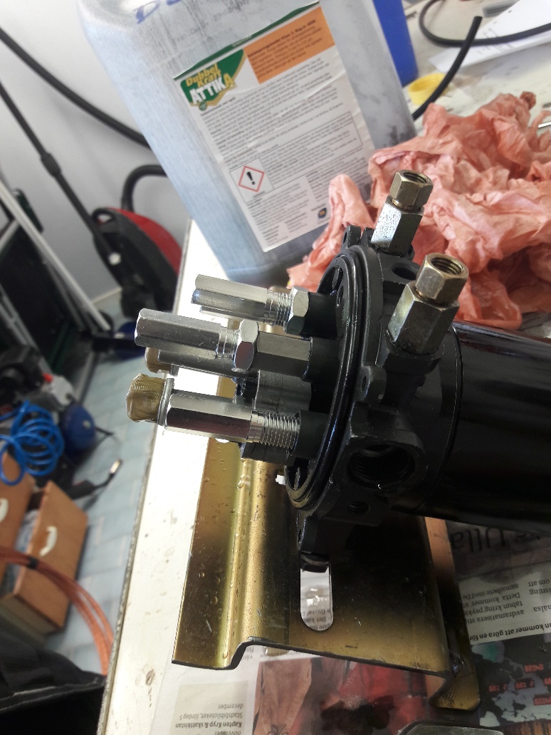

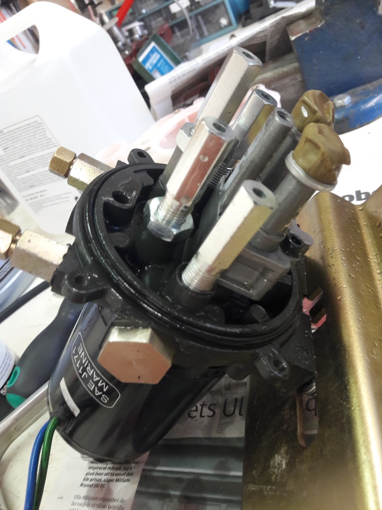

Gick till hydraulik firma ( här i Lidköping, sonen har båten i Karlsborg), och frågade lite fick några nipplar och lite tips, gjort rent hela pumpen och kört den på bänk men hade inte tillgång till någon kolv så det fick bli i burkar och det säger ju inte så mycket om backventiler och övrigt. Hydraulservice ville ha några tusen för att gå igenom den. Fullt förståligt, timpriset är inte billigt.
Lägger ut lite bilder som någon kanske kommentera till hjälp för många.

Pumpen är ganska säkert en Parker oildyne 108 serie mer info finns här:
http://www.n91cz.net/Hydraulics/Lancair ... aulics.pdf
och här:
https://www.parker.com/Literature/Hydra ... 2-2015.pdf
