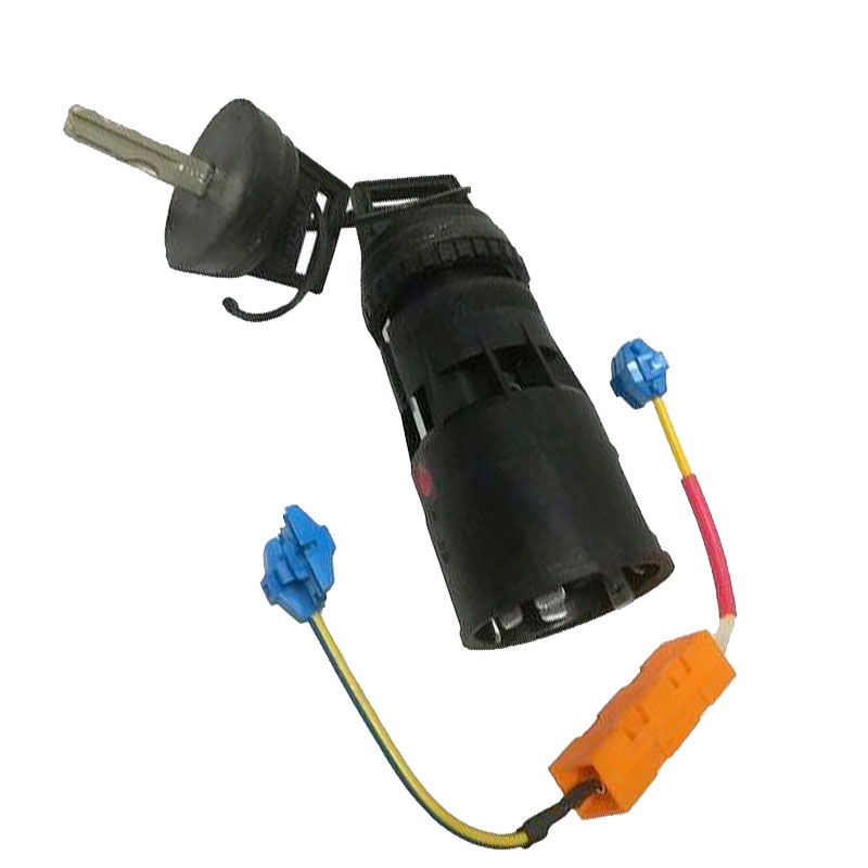

Hej, en nyfiken fundering som någon kanske kan stilla. Vad är den oranga grejen med kablar? Är det ett 33 Ohm motstånd som ersätter laddlampa, eller vad är det?

Re: Vad är den oranga grejen som följer med tändningslåset

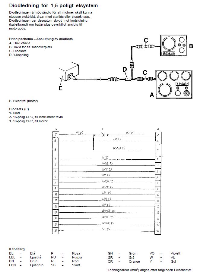

Det är diod kabel art nummer 864268
https://www.shipoutletstore.com/en/8642 ... le-ac.html
Den avvänds vid 1,5 pol system /Lars
Tack Lars, du är aldrig rådlös.
Inget jag behöver fundera på till min motor med andra ord
