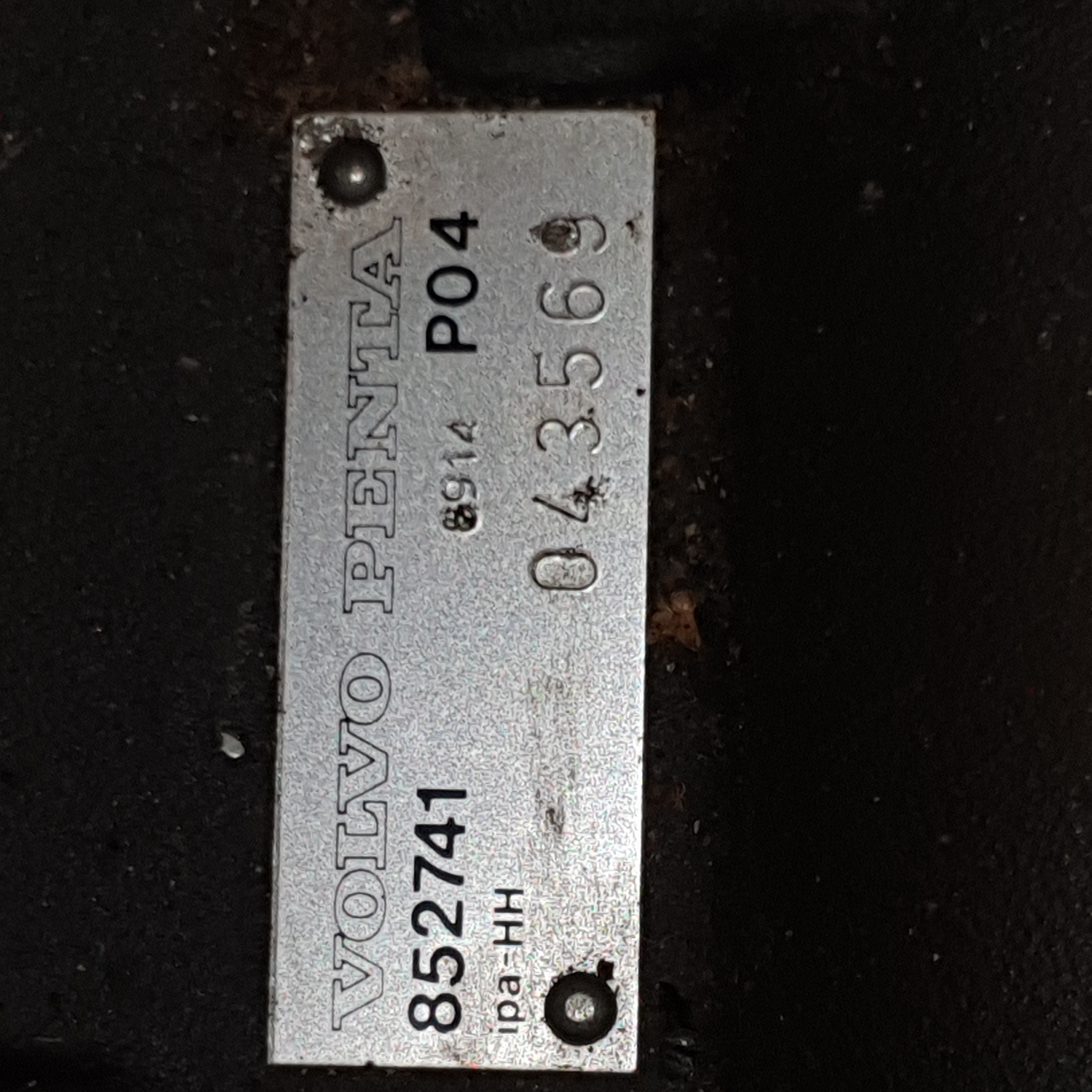

AQ231A servo pump på motorn och sen styr kolv Volvo original bakom motorn har inte numret på den. sen är det vajer från ratten kan nog titta efter numret om det hjälper

Hej Lars original styrning motor aq231a
Ser inget läckage
