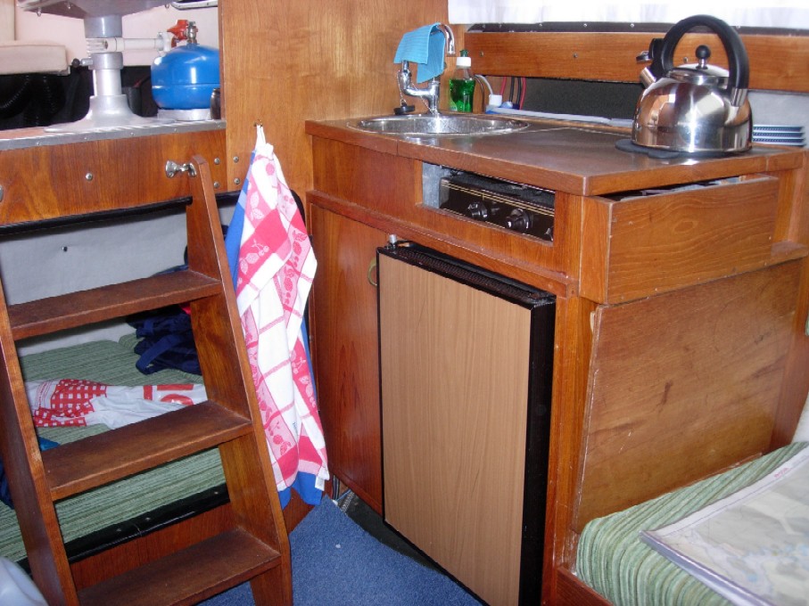

Jag har byggt om mitt pentry och monterat in ett kylskåp. Det är svårt att göra om man inte tar ut hela pentryt, se bifogad bild. Vill du ha fler bilder kan du maila mig på lars.lundbladh@fjordclub.com. Att köra slut batterierna med dagens kompressorskåp innebär att man måste ha skåpet igång rätt så länge , genomsnittförbrukningen är ca 0,6A på ett Iostherm skåp med danfosskompressor vilket motsvarar ca 75 timmar eller ca 3 dygn med ett 75A batteri som är laddat till ca 45A Det är svårt att få batterierna helt fulla nämligen. (har man två 75 A förbrukarbatterier räcker strömmen länge).

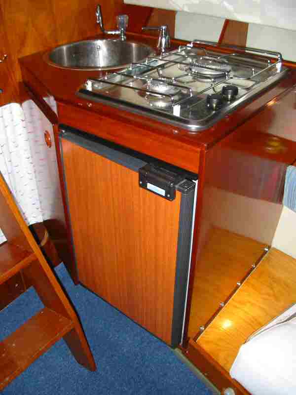

Jag har inte byggt om pentryt men det satt ett kylskåp inmonterat då jag köpte båten. Se bif bild.
Det är ett 12 V COOLMATIC kompressorskåp med kylackumulator. Ackumulatorn fungerar så att när motorn går och ger ström så kyls ackumulatorn ner. Den lagrade kylan används sedan när motorn är avslagen. Jag har två st förbrukarbatterier och det räcker gott och väl.
Det är inte så roligt att ha gasol inne i båten då gasolen är en tung gas som lägger sig i kölsvinet vid en eventuell läcka. Jag har gasol till köket men den stänger jag alltid av med huvudkranen.
