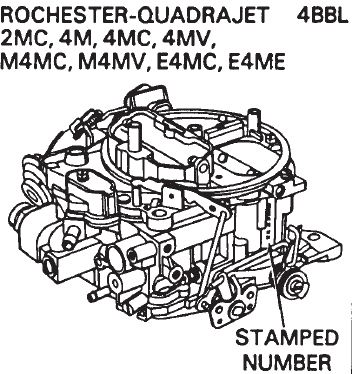

Lyft gärna på flamskyddet och ta en bild . På sidan av förgasaren står ett nummer instämplat vore bra att få det för vidare identifiering.

Helt korrekt Lars, det är en Rochester Quadrajet. Det instämplade nummret är:Lars Lundbladh skrev:Hej!
Det ser definitivt ut som en Rochester Quadrajet.
17059504
2808 CCC
Vad får du ut av det tro undrar jag nyfiket?

Förgasaren är "hyggligt" rätt modell troligen en bilförgasare men den bör fungera till din motor.
Fabrikat & Årsmodell Chevrolet, 1979
Motorstorlek/Antal cylindrar 350/8
Förgasarnummer 17059504
