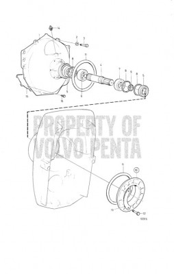

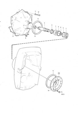

Ok, det finns två utföranden dels:
samt det tidigare utförandet med fettnippel:
/LarsFjord 900 Dolphin -88 /D6
