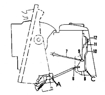

Hej där ute!
På min Holiday sitter en aq145a med 280 sp.
Det är riktigt kärvt att få i backen, medan fram inte är några problem alls.
Någon som har kunskap/förslag om vad som kan få enbart backen att kärva men inte fram?
Finns inga problem med driften när växeln kommit i och heller inga problem att få backen att ta - bara man lyckas flytta föraren!

Det flera troliga orsaker till att backväxeln går trögare att få i än framväxeln.
1. Ändan på växelvajern är böjd eller skadad efter tex. demontering montering av drevet.
Åtgärd byt vajer till en lågfriktionsvajer.
Ett av de vanligaste felet. För att kontrollera kan reglage vajern lossas från drevet (nummer 9 på bilden nedan), man kan då kontrollera om reglaget går trögt eller om drevets växelmekanism är trög. Båda skall går relativt lätt att röra med handkraft.
2. Backhakarna kärvar det finns en länkarm (nummer 6 på bilden nedan) som är kopplad till länkarmsmekanismen under kåpan bakpå drevet. (
Åtgärd: Rengör och smörj backhakarna.
3. Länkarmsmekanismen under kåpan bakpå drevet kärvar
4. Problem med reglaget
5. Fel inne i drevets backslagsmekanism/konkoppling
Åtgärd: demontering av drev samt renovering.
Vanligast är felen 1,2 och 3 i vissa fall även 4
Fel nummer 5 är mindre vanligt men kan uppkomma tex om drevoljan är fylld med vatten = kaffe/latte men mindre troligt om framväxeln går lätt att lägga i.
För att kontrollera kan reglage vajern lossas från drevet man kan då kontrollera om reglaget går trögt eller om drevets växelmekanism är trög. Båda skall går relativt lätt att röra med handkraft.

Tack för snabbt och instruktivt svar.
Skall pröva mig fram och hoppas ej komma till nr 5 ☺
