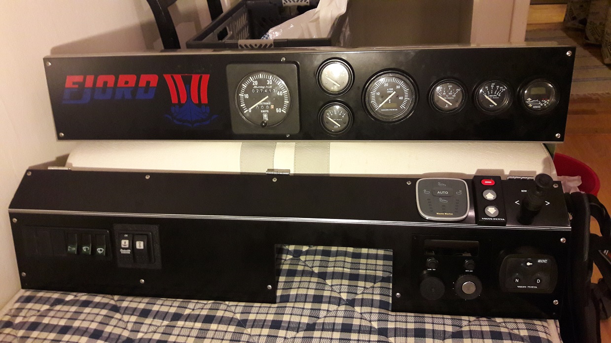

Jag har nu beställt nya paneler och det ska bli väldigt spännande att se hur detta blir. Jag valde pulverlackade svarta paneler då jag tror det kommer passa bättre i min båt, har ju inte så mycket trä ute. Det blir några uppgraderingar även på instrumentsidan men grunden med analoga instrument blir kvar, tycker det passar årsmodellen på båt.

Nu har jag satt ihop det mesta, saknar bara den nya panelen med varningslampor som är beställd.
Börjar likna något och klart snyggare än den söndersågade, solblekta och halvtrasiga panelen som satt där tidigare :D
Ja jag tycker om de original analoga VDO instrumenten (så länge de fungerar), tycker de passar in i den övriga patinan från -88 :lol:

Har du beställt en bockad panel eller är den sammanfogad?

Lars Lundbladh skrev: 12 dec 2017, 23:33 Den som väntar.....
Jag beställde den obockad (tror inte man kan få annat därifrån) men gjorde 3st längsgående urfräsningar där bocken skulle vara så jag lättare skulle kunna bocka den själv. Det funkade men jag fick ta i mer än jag trott och det var besvärligt att få det bra.
