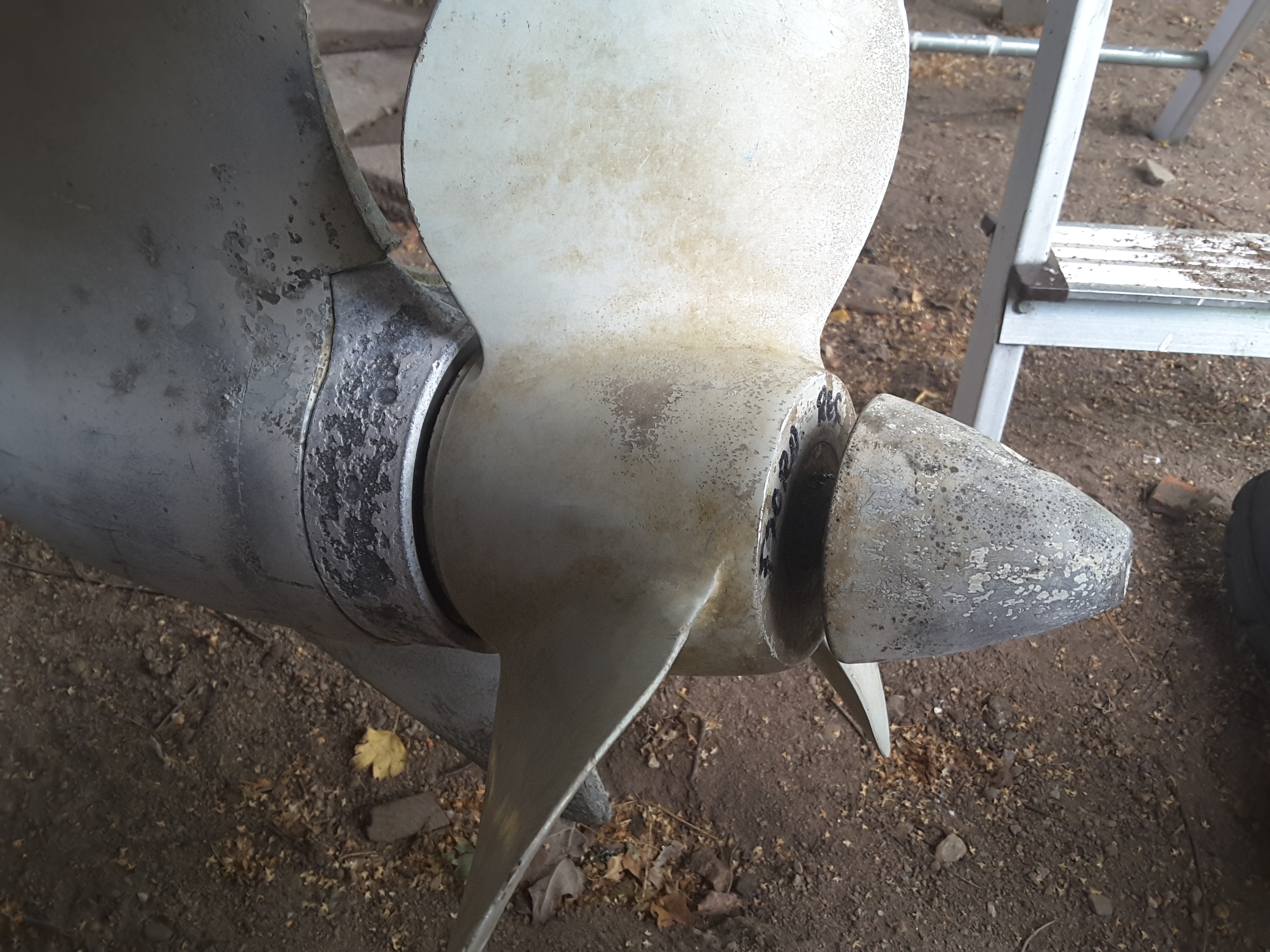

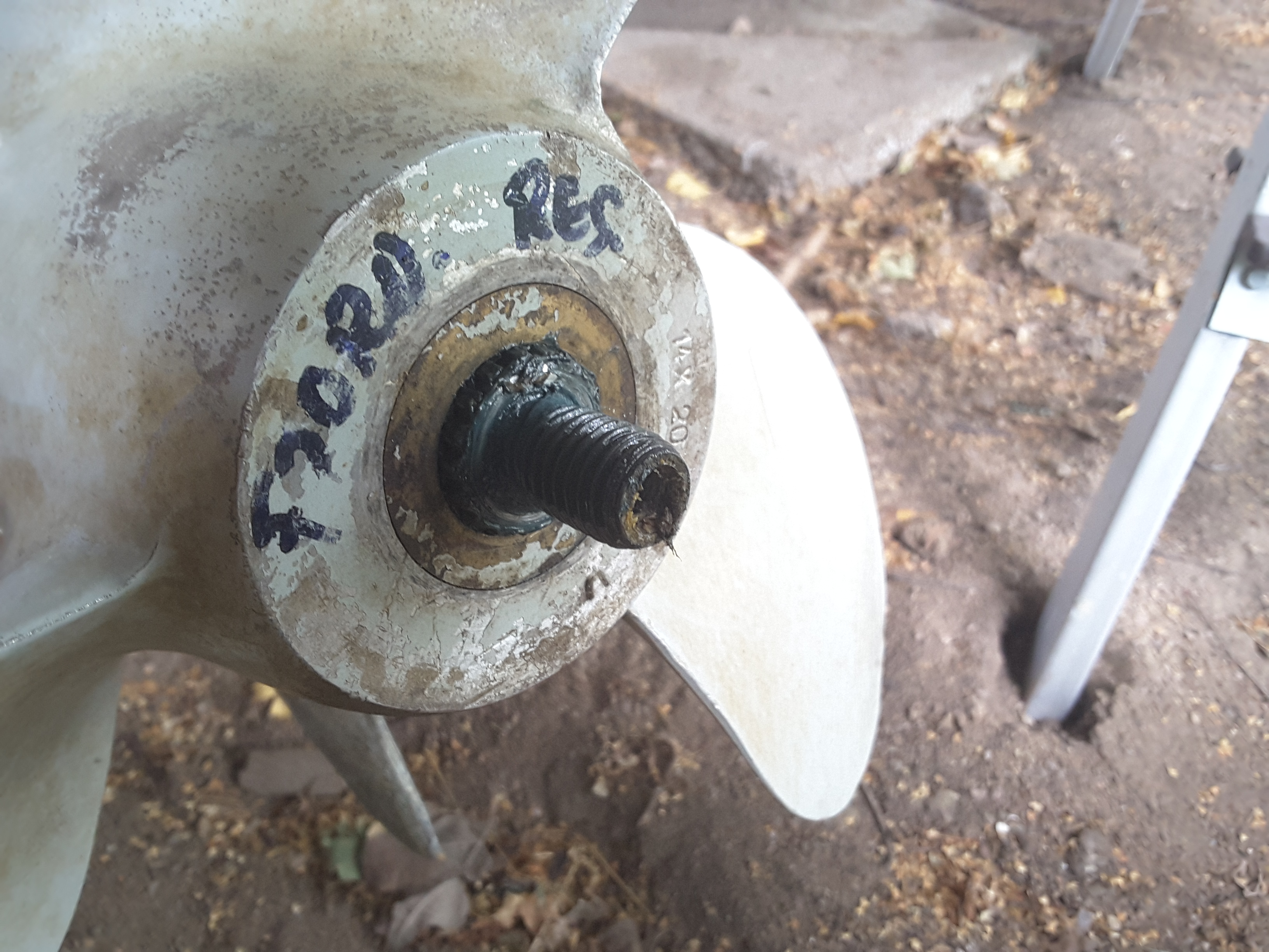

Tänkte använda min reservpropeller då orginalet fått sig ett hack i ett blad.
Det finns dock en liten skillnad mellan dem vilket resulterar i att reserven går att skjuta ca 6mm framåt/bakåt på axeln efter montage.
Det beror på att resrvpropen inte kommer upp i fas med slutet av räfflorna på axeln utan lämnar ca 6mm som skapar glappet mellan låskon och propeller.
Bifogar 2st bilder där man å nr 2 kan se detta förhållande.
Fråga:
Är det olämpligt eller spelar det ingen roll då vattentrycket lär hålla den på plats?
Hoppas någon har vetskap om detta

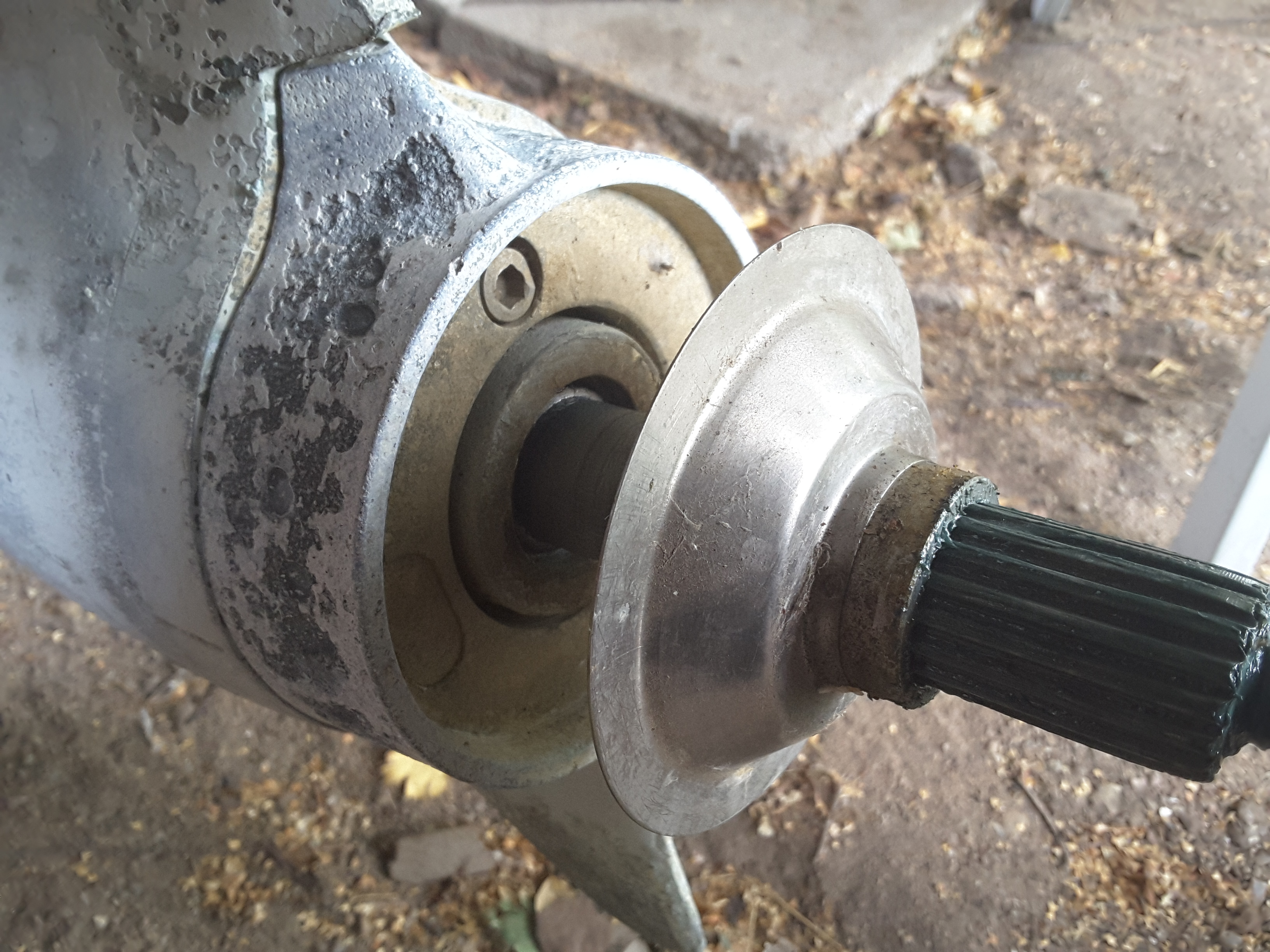

Bild 2 försvann tydligen så här kommer den.

Jag förutsätter du har rätt dimension/tjocklek på fisklinebrickan?
https://drevdelar.se/fisklinebricka-aq2 ... 0-sp-ej-dp
I så fall du saknar en distansbricka:
https://drevdelar.se/distansbricka-for- ... 285-290-sp

Fisklinebrickan passar den andra proppen (se bild)
- Hittar inga alternativa mått på den.
Distansbrickan du länkar till, var placerar du den (jmfr urtaget som verkar vara till för mågon slags brytpinne/medbringare?).
-Var det ett dåligt alternativ att köra med glappande propp?
Mvh Jossi
Re: Propeller aq145a/280
Distansbrickan är till för att montera propellrar med kort nav på drev som har långa propelleraxlar. Urtaget skall passa/låsa mot propellerkonan om du behöver montera en tagglåsbricka, har du en låsskruv i mitten av propellerkonan behövs ingen tagglåsbricka. Distansen skall ligga mellan propeller och propellerkona.
Helst skall du montera en propeller med lång nav den ger bättre ekonomi och fart men du kan givetvis köra med din propeller (bilden). Glappet däremot är inte bra och det kommer att slå när du lägger i backen troligen förstörs propeller på sikt.
