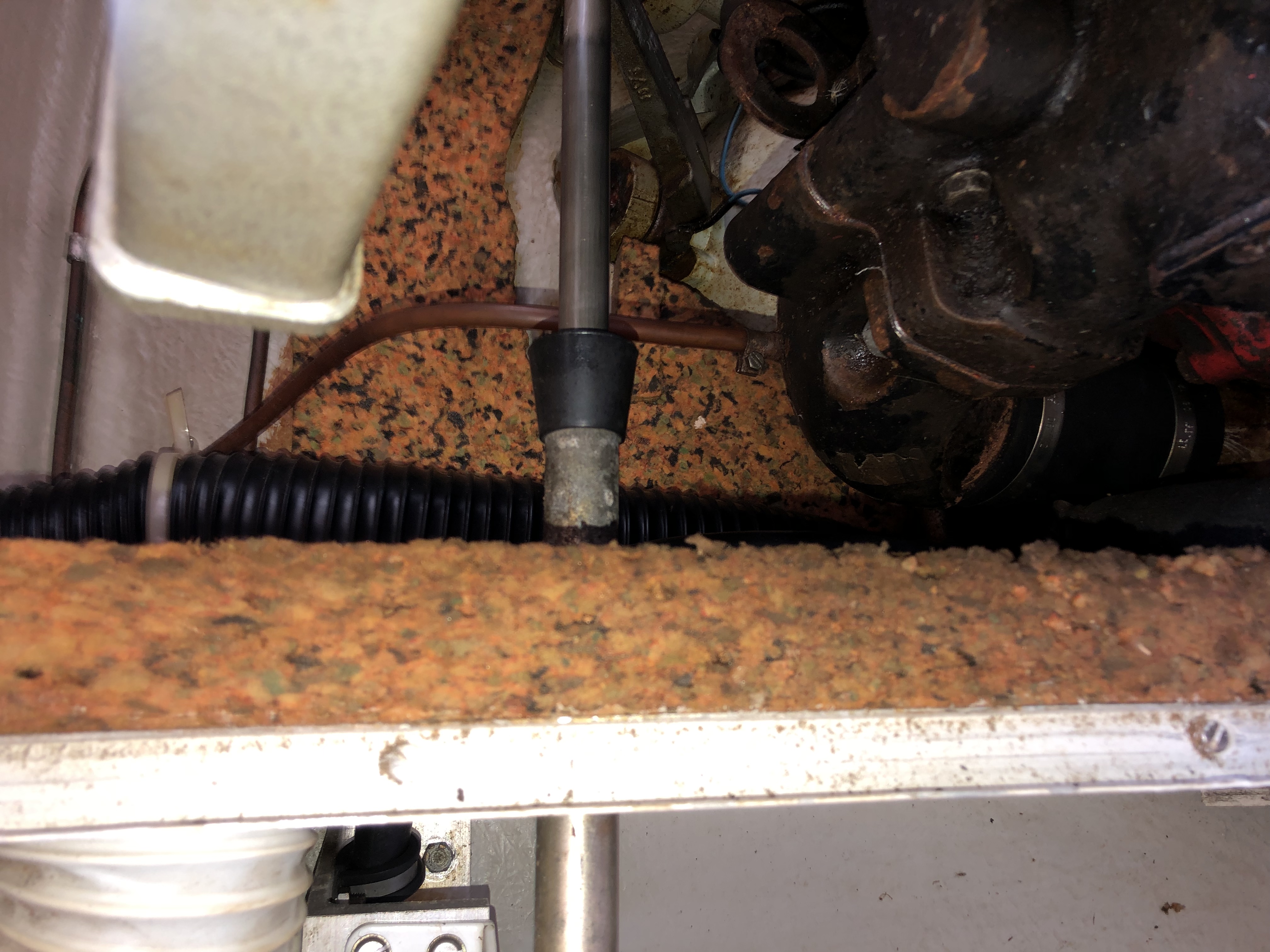

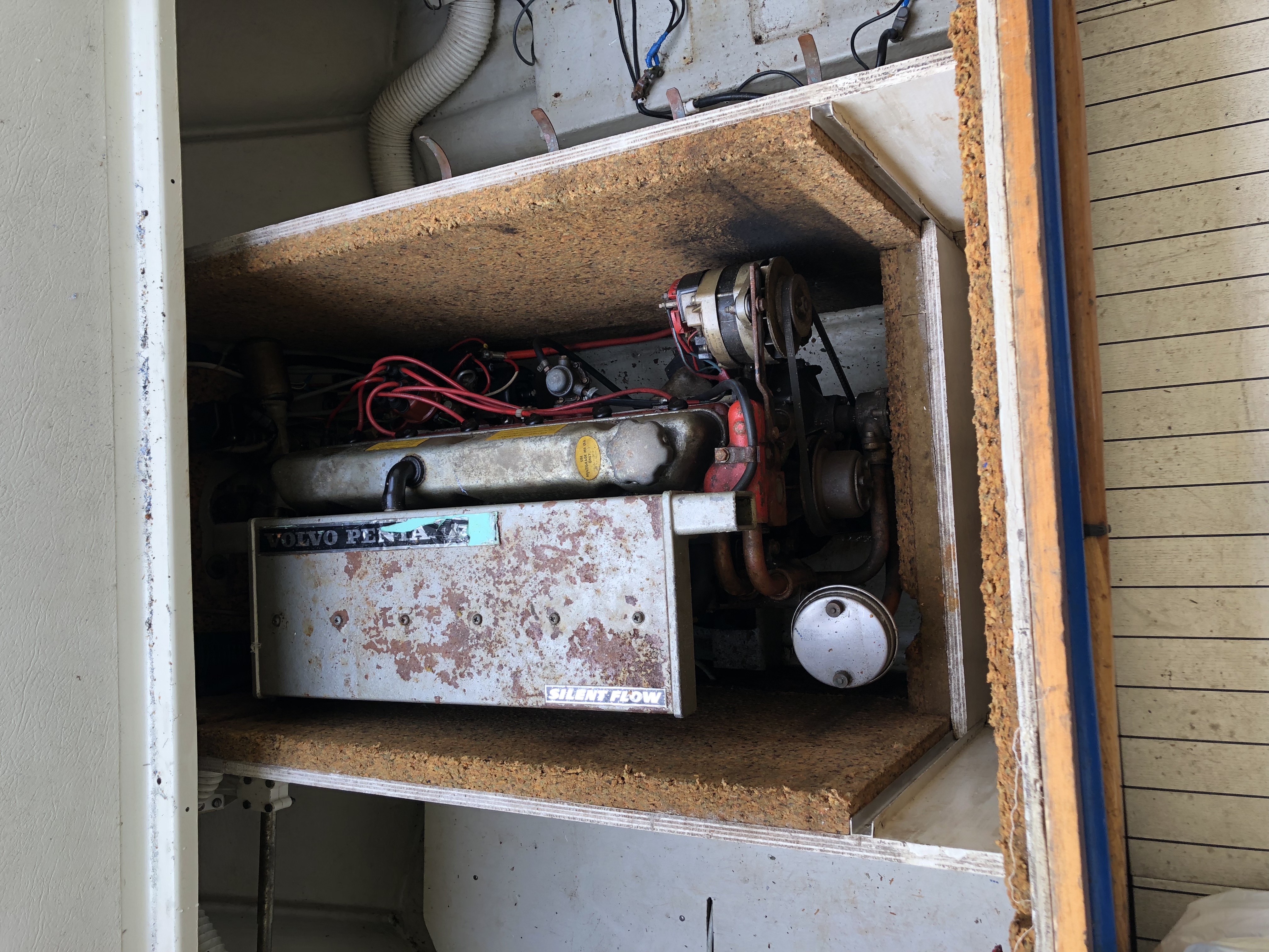

Nu till min fråga. Det går ett kopparrör från ser ut som avgaslimpan till en koppling i motorrummet och sedan bort mot ratten. Vad är det? Det verkar inte vara inkopplat någonstans utan bara gå till olika positioner och avslutas med en plugg.
Bifogar några bilder.

Röret är ganska säkert ett tidigare brandsläckningssystem med halon gas som monterades i många Fjordbåtar på 70 och 80 talet. Denna gas är sedan många år förbjuden och var tidigare svår att ersätta. I Sverige är halonsläckare endast tillåtet i stridsfordon, ubåtar samt militärt och civilt flyg. Övrig yrkesmässig hantering, försäljning eller omladdning är förbjuden.
Nu finns andra system att tillgå för släckning i motorrum tex SeaFire
http://www.haningebrand.se/produkter-2/ ... acksystem/
I vilket fall är det rekommendabelt att ha minst en brandsläckare och en brandfilt ombord.

Stort tack för de fina svaret.
Det betyder att jag kan ta bort detta och ersätta hålet i limpan med en plugg:)
Självklart blir det minst en brandsläckare och en brandfilt.

Det här med avgaslimpan verkar lite underligt hur är den kopplad mot den? Sitter det ett rör in till kylvatten/avgaser?
Normalt avslutas motorsläcknings utrustningen med dysor eller pluggar med något litet hål.

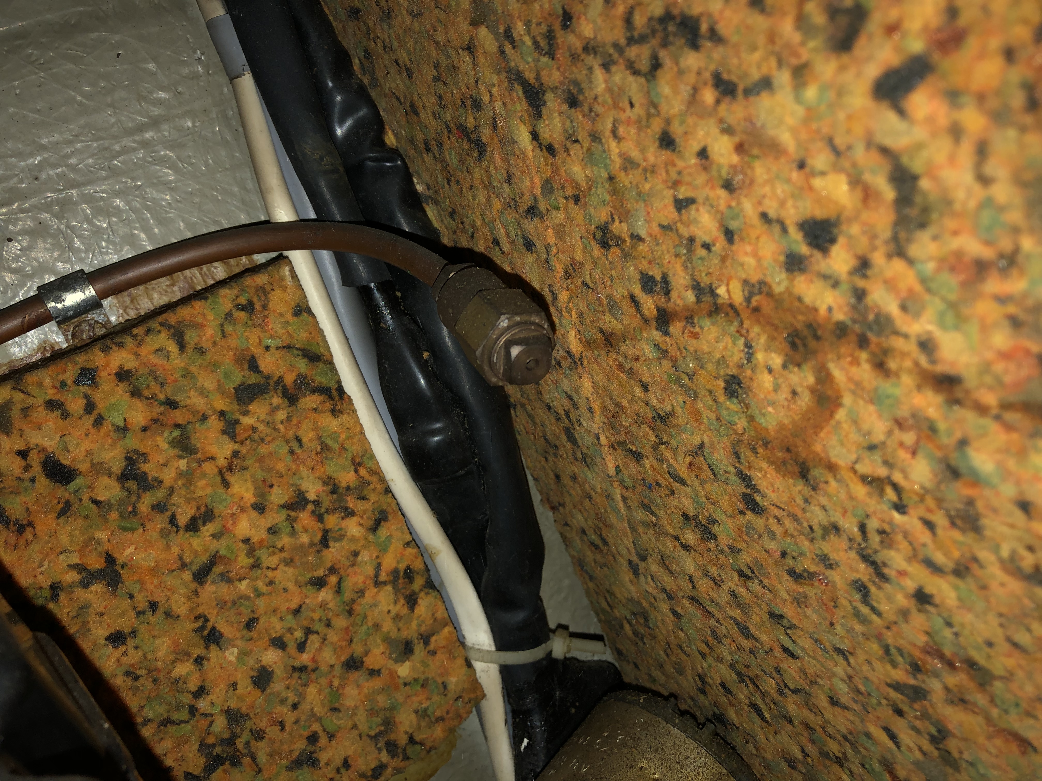

Har mekat många AQ170 och aldrig sett att den varit ansluten till något rör. Hur ser avslutet vid ratten ut?

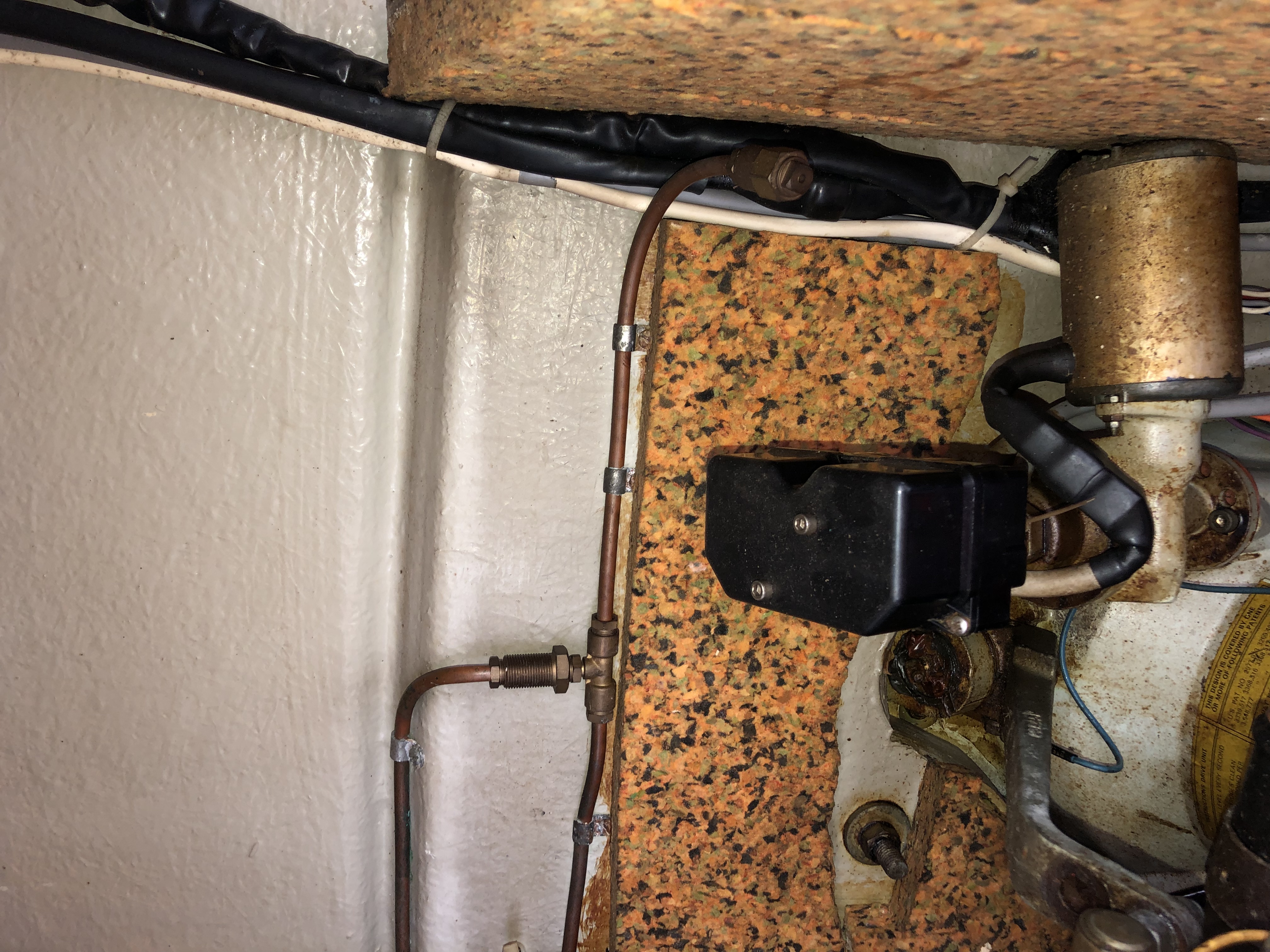

Hej.
Se bilder. Det är ett likadant avslut med en plugg med ett hål i under ratten. Det verkar även gå ett rör till utrymmet där tanken är oxå.

Efter att jag har tittat noggrannare och rivit det gamla släcksystemet så visade det sig att slangen som går in i limpan inte alls är släcksystemet. Det är en gummislang som går ut i akterspegeln. Troligen för att man ska kunna se om det kommer kylarvatten. Den va dock skränande lik kopparrören.
Med andra ord så hade du rätt lars.

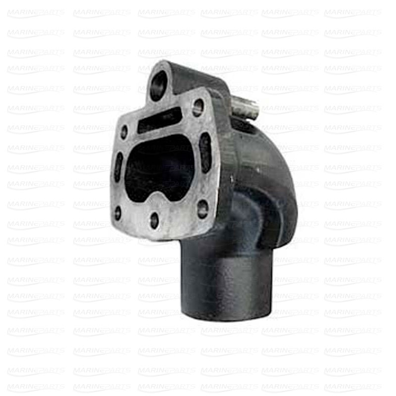

Bra, jag blev lite konfunderad över anslutningen i avgaskröken. Det finns två olika avgaskrökar till AQ170 med och utan vattenutsläpp. Normalt släpps vattnet ut i avgaslimpans förlängning (se bild), om jag kommer ihåg rätt så har vattenutkastet en backventil. Utkastet gör att eventuellt motstånd/stopp i avgas utsläppet inte förorsakar att vatten rinner tillbaka i motorn , framförallt vid start.
