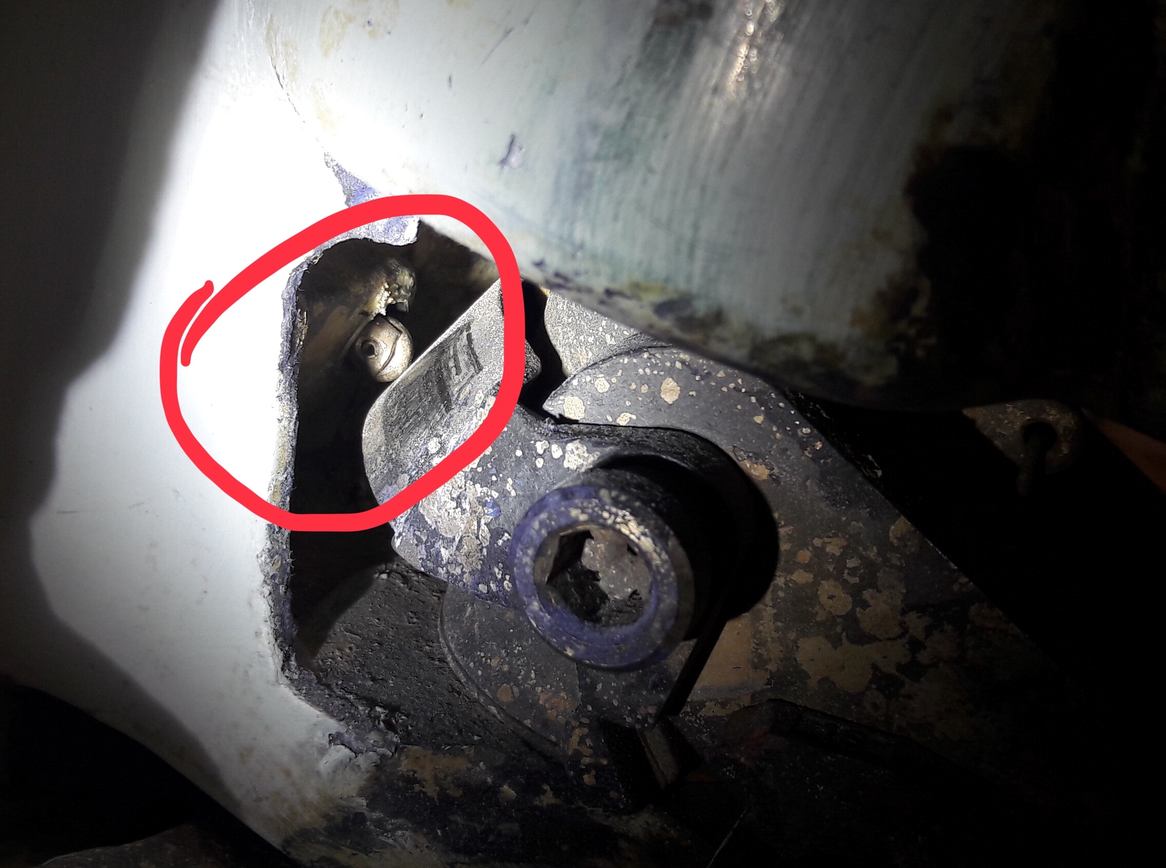

Håller på att fixa drevet.
Tänkte måla upp och byta lite tätningar.
Övertrycket var ok men tappade på undertryck. Har läst att det är troligast packboxen vid drivknuten in.
Svårt att testa och se med att smeta på seg olja och kolla. Förslag ideer?.
Undrar även vad detta är för brytare,spärr, ventil som sitter på ett DP290A drev? Vad gör den?
Någon som vet?
Hittar det ej på några sprängskisser.
m.v.h GunnarK
Re: Spärrrulle på Dp290A drev?
Spännrullen är för att påverka/spärra backhakarna när backen är ilagd. Backlåsstång påverkar låsbygeln när backen är ilagd, tidigare drev hade endast en avrundad ände på backlåsstången men på 290 infördes rullen som jag inte kan hitta på någon sprängskiss bara rörpinnen är med se nr 6 och nr 7 på bifogad skiss.
Om man vill kolla läckage vid drivkutspaket brukar jag ta en plastpåse och sätta runt drivknutarna den sugs ihop om läckage finns.
