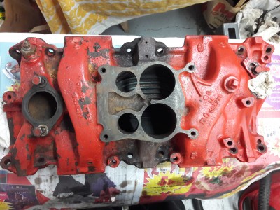

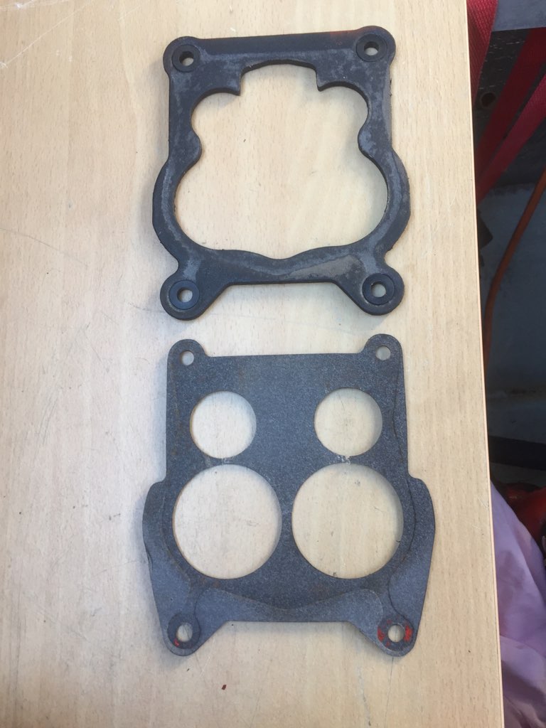

Skruvar i sonens båt och nu en fråga om förgasare och packningar.
Vp Aq260A 350 5,7 l

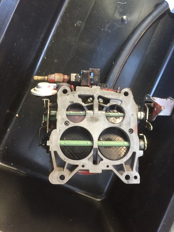

Förgasare Rochester Aquajet tror jag den heter.
Kolla bilderna över insug, fotplatta och fotpackning. Denna bestyckning var det när han köpte båten och den funkar bra.
Skulle beställa en ny packning och då säger cheva bilskruvarna att det rimmar illa mellan fotplatta/insug/förgasare.
Är det någon som verkligen vet. Skiljer det mellan bil och båt.

Vet inte riktigt vad de menar med rimmar illa men den tjockare packningen sitter alltid mellan förgasare och insug på Volvos Small block V8. Den ger bättre isolation än den tunna packningen att ha dubbla packningar tror jag inte om det behövs.
Hansen racing har tyvärr inte den tjockare packningen hemma men jag tror den finns med i renoveringskitet

Re: Förgasare Rochester
Tack Lars för svar.
Pratade med en kille på BilAllt Lidköping. Han menade så här.
Den tjocka ”fotpackningen” är till för att inte värmen ska gå upp i förgasaren och förånga bensinen. Det som rimmade illa var att den som någon gång la in en packning mellan den tjocka och förgasaren inte ska se ut så utan följa formen på ”fotpackningen” eftersom den inte har något stöd i mitten och kommer så småningom att vicka av och åka med in i insuget. Ska jag använda den typen av packning som satt där så klipp bort innanmätet och följ den tjocka eftersom det ändå inte gör någon nytta utan mer stör flödet. På bil delar de tydligen på kanalerna/portarna i insuget.
Du kan klippa bot överflödet, helt ok. Hansen har en packning som motsvarar den tjocka packningen =MRG56A. Jag brukar bara använda en packning.
