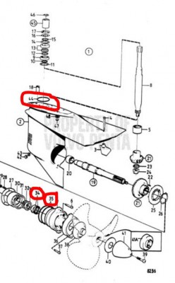

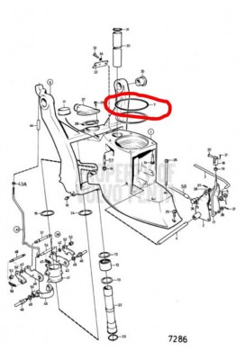

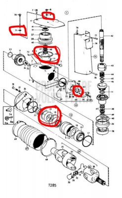

När man tätar om drevet vilka tätningar byter man?
Jag borde kanske googla/läsa rephanboken lite mer innan jag bombar med frågor.
Men jag har ringat in pryttlar jag kan tänka mig bör tätas.... Kommentarer på det?
Jag har laddat ner instruktionsboken. Finns bla. här:
http://www.champagnelady.se/II/?wpfb_dl=1

Enklast är att du köper en komplett packningssats från tex www.drevdelar.se då får du med alla packningar som du behöver.
Det enda du behöver veta är om det är ett SP eller DP drev (singel eller duoprop), (du har missat en del packningar på dina bilder)
I satseran finns alla packningar som behövs. Viktigt! Håll reda på schimsen bara.

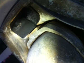

Kan man utifrån dessa se om jag har tidigt eller sent utförande. Tänker på när jag ska köpa bussningsdelar till styrtappen:
BB: SB: Dom ser lite olika ut uppe på hjälmen där tappen fäster mot hjälmen.

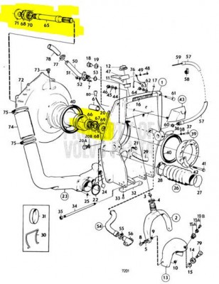

Lossat bägge dreven nu. SB bälg hade ett hål och det var vatten i den.
Man kan förnimma ett glapp på utg.axel från motorn. (gul på bild)
Antar att man bör åtgärda direkt?
Byter man gummiringen bakom klämringen? (nr 40)
Något att tänka på när man gör detta jobb?

Re: Drev-frågor (särskilt 280)
Man kan bara byta yttre lagret på motorer/sköldar med dubbla lager.
För att dra ut mellanaxeln utan att lossa struten måste en special avdragare användas. Först tas tätningsringen bort sedan lossas segersäkringarna (ofta 2st).
Sedan kläms avdragaren runt axeln och axeln slås ut med glidhammare.
Oftast är det yttre lagret som är slitet men har det kommit vatten i dessa så måste nog struten tas ur. Samtidigt bör man då kolla ryckdämparen.
