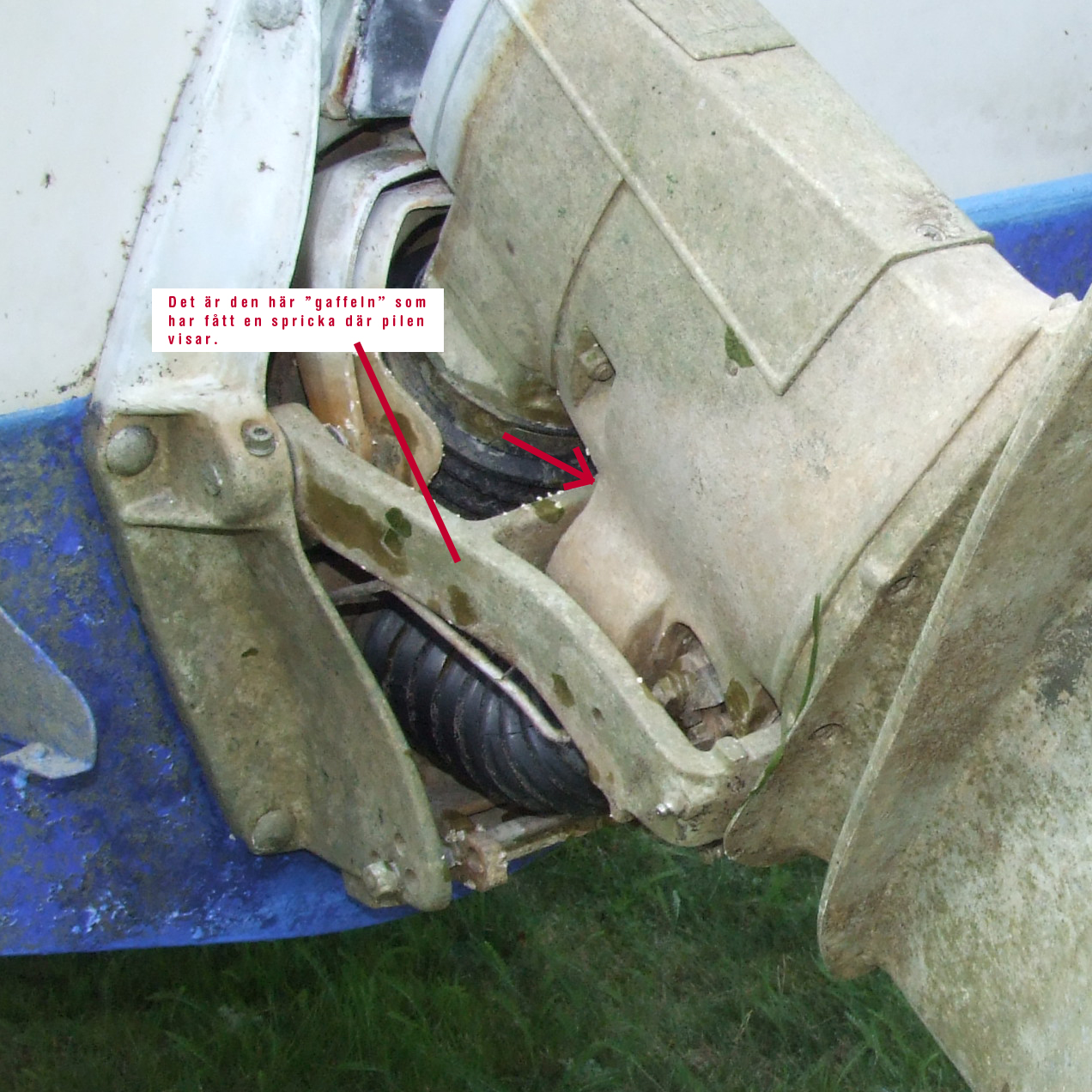

Jag har fått en spricka i "gaffeln" som håller/ledar drevet mot skölden. Se bifogad bild. Nu har mitt elände (bara några veckor kvar till planerade sjösättningen!) dock mildrats lite, då jag fått tag i ett ersättningsdrev. Jag har därför några frågor.
1) Att "gaffeln" spruckit där, kan det betyda felaktigt kraftbalansering? Motor, sköld och drev har re-monterats för ungefär 35 drifttimmar sedan efter en total motorrenovering och jag är naturligtvis orolig att jag inte fått dit allt på avsett sätt. Vad av-/påmontering har dock alla delar passat fin-fint ihop.

1. De upphängningsgaffelar jag sett sprickor i är uteslutande på grundstötta drev. Det kan givetvis finnas andra orsaker men gaffeln är otroligt seg och går sällan sönder.

Tack för svaren. Nu är gaffeln bytt och det ska bli spännande att se om jag fått ihop allt som det är tänkt.
Lite svettigt var det att banka och slå loss delar på ett 35 år gammalt drev. Jag visste inte riktigt vad som skulle hända, eller hur det skulle se ut där inne.

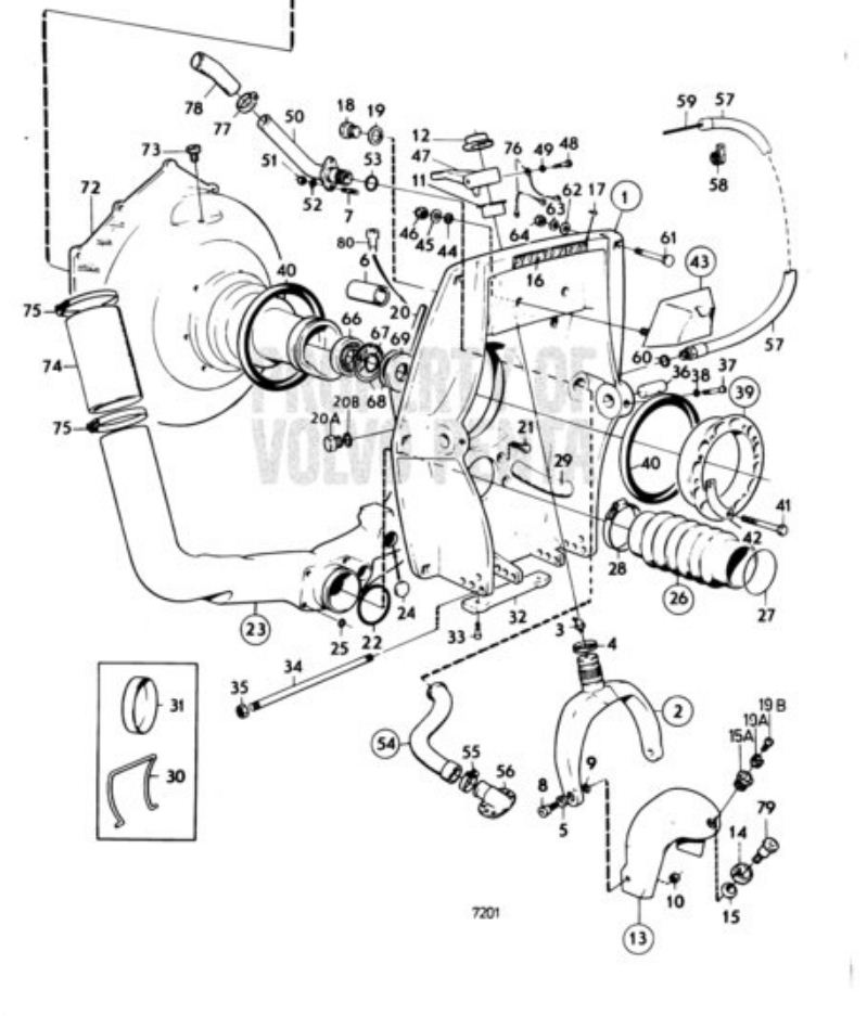

*Har ett litet läckage av vatten vid styrarmen. Vad kan/brukar de bero på och hur åtgärdar man det?
Kollade lite själv, kan det vara 4. 11. och 12. Man ska byta?

I vilka punktere är det drevet blir "glapp"
5, 11, 12, 15, 36 ?
11, 35, 12 ?
//Per Engman
Medlemsnr: 273
Fjord Weekender 30 -74
Här skriver jag om min båt: http://www.fjordclub.com/forum/viewtopic.php?f=5&t=911
Re: Drev-frågor (särskilt 280)
hej,
Läckaget och glappet i styrningen ordnas gnom att byta plastbussningarna 11 och 12 , dessa skall limmas fast i skölden med Epoxy de får inte rotera i skölden.
Byt även V-ringen nr 4. samt se till att anliggningsytan för v-ringen är slät och fin (jag brukar ibland spackla upp tätningsytan i skölden med epoxy spackel och slipa plant. Fetta in allt rikligt med vattenfast segt fett.
Lossar inte armen från styrgaffeln på grund av korrosion brukar jag kapa av/upp armen med vinkelslip så att den går att lossa från styrgaffeln. Gaffeln är mycket dyrbarare i inköp än armen.
Övriga lagringar i mellanhuset brukar inte påverka styrglappet, om de är slitna eller oftast tvärtom går trögt kan det vara läge att ta i sär och bytalager och fetta in.
Växlingen beror inte på detta, kontrollera att vajern löper lätt oftast måste gamla vajrar bytas , idag finns lågfriktionsvajrar att köpa de är 1000 ggr bättre :D än den gamla typen. Vajern är oftast orsaken men det finns fler problem tex att tryckstången till backhaken går trögt. Lossa vajern i drevet och känn om växleföraren går trögt.
