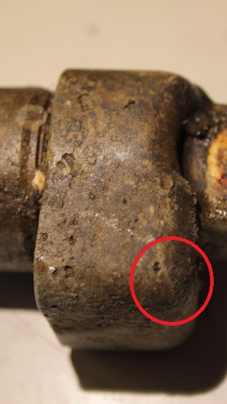

korrosion och hål är vanligt på gavelns ytre hörn inom röda cirkeln

Jag har sett att något av dessa hörn har en grop men den ser inte värre ut än någon av de andra så förhoppningsvis är den inte så djup. Min tanke med dessa gropar och kratrar är att ikläda mig rollen som tandläkare! :D Ett runt slipstift på Dremeln och sedan göra precis så som tandis gör, slipa bort allt som är dåligt ned till rent aluminium. Jag har läst att korrosion i aluminium fungerar precis som i stål, får man inte bort allt så kommer det fortsätta äta upp materialet vad man än lägger ovanpå (precis som karies i tänderna!).
När jag fått bort allt som är dåligt ska jag lägga på en etsande grund, fylla ut det jag tagit bort med en produkt som heter JB Weld, finspackla med aluminiumspackel och sedan avsluta med VPs originalfärg.
