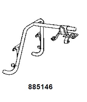

Att lyfta drevet i oljestickans hål är inget att rekommendera det kommer bara att resultera i att gängan går sönder.
Det finns ett speciell drevlyft för 290 drevet där drevet hängs med en bygel som skruvas fast i fäst hålen för styr "plunchen" i det övre växelhuset. Det fungerar se bild:
lyft 290.JPG (17.71 KiB) Visad 6124 gånger

Nu hamnar vi lite OT men japp, jag har sett drevlyften. Den kostar dock nästan 4000 spänn vilket inte känns motiverat för att användas två gånger om året. Knepet att lyfta drevet i oljestickans hål har jag fått från en auktoriserad VP-verkstad (Björnhammarsvarvet). De använder alltid denna metod och långtidsförvarar till och med dreven hängande i specialtillverkade öglor gängade i oljestickans hål.
Givetvis måste man se till att hålet är i bra skick och att det man gängar inte är skadat samt att man verkligen gängar ned det i botten så att inget knäcks eller skjuvas på något sätt.
