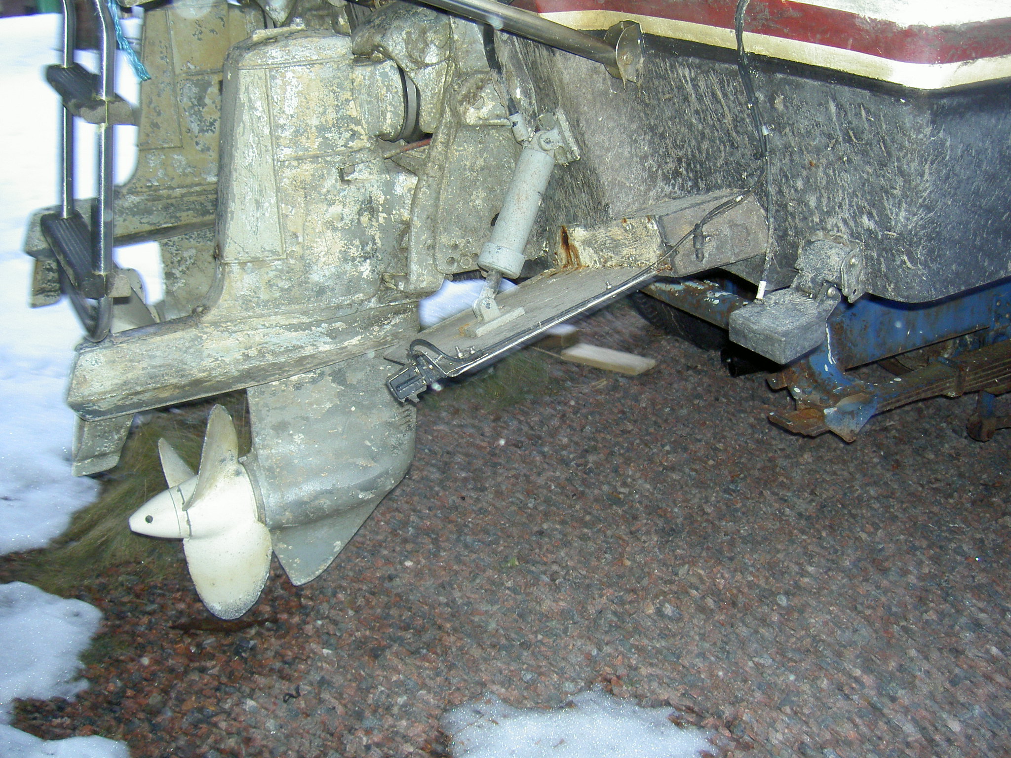

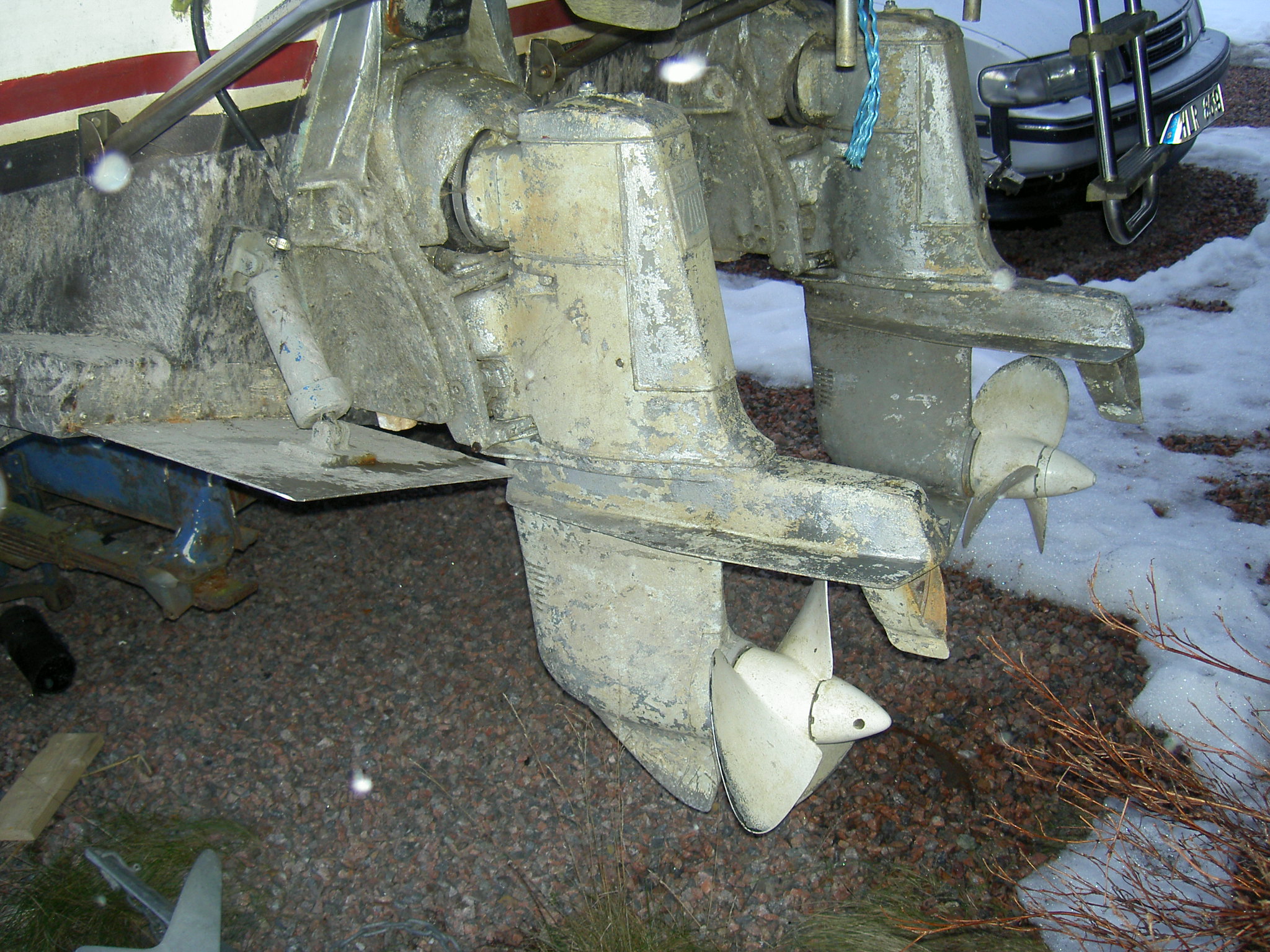

Weekender 24 med dubbelmontage av vp 170 0ch 270 drev.
Vad är orginal storlek på propellrar till denna båt? :shock:

En kvalificerad gissning 15x17 eller 15x19 HS propeller med 1:1,89 drev (original)
Har du fart och stigning på båten kan jag räkna lite.

Lars!
Ett av dreven heter Chrysler men ser lika dant ut som det andra som är Volvo Penta.
Ena propellern är 15X17 RM2 och motorn varvar 4100 rpm.
Den andra propellern går det inte att utläsa några data på, den motorn varvar 4300 rpm och man kan se att den är mindre i diameter. Båten gör ca 30 knop.
Vad tror du?
/Hsun

Om varvtalet du angivit stämmer är utväxlingen på dreven inte = AQ170 och även AQ165 som var Volvos raka 6 or hade 1,89:1 i utväxling.
Hur har du mätt farten? Har du möjligen bilder på dreven även information om utväxling är av intresse.
Normalt skall det sitta ganska säkert sitta 15x17L och 15x17R på denna båt med AQ170 fart ca 30 knop vid ca 4700-5000 rpm.
Det skall inte sitta två olika propellrar monterade. Kolla kompression mm. så att motorerna är ok.

farten är mätt med hand gps under en kort stund.
Det är tokigt att det är 2 st olika propellrar något annat finns inte.
Komp på motorerna är uppmätt och ska vara ok.
Kan det vara 250 drev?
Ska försöka se om märkning är kvar på dreven
