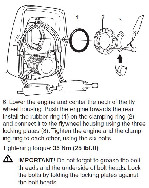

Jag har nu bytt lagringen av axel i svänghjulskåpan. Jag tyckte det var "enklast" att lyfta ut hela motorpaketet.
Det visade sig att ena gummiringen som ska täta mot skölden hade torrsprickor, skönt att få byta ut det på en gång.
Frågan är hur hårt ska man dra skruvarna bak i skölden?

De sex skruvarna som drar klämringen skal dras med 35Nm detta gäller alla Aquamatic drev 200,250,270,280,290,DP till och med DPH.
Se bifogad beskrivning. Fetta gärna in skruvarna med aluminiumpasta.
