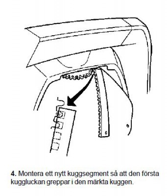

Du lossar på den kugglist som sitter på drevhjälmen och vrider kugghjulet till indikatorn till önskad position. Det inderlättar om man är två, en som vrider och en som kollar mätaren.
Det finns en kugg på kuggkransen som har ett urfräst spår i kuggen. Den kuggen är tänkt att
sitta först på kuggraden.

Det kan gå att justera genom att bara vrida potentiometern/givaren som sitter överst på styrarmen inne i båten.
Oftast måst man finjustera givaren även om man flyttar kuggsegmentet.
Men har kuggsegementet hamnat snett så måste kugghjulet flyttas som Thomas beskriver.
Kompletterar med några bilder nedan
