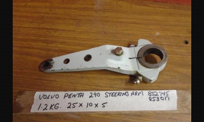

Tyvärr måste nog armen skrotas. Jag brukar ta en vinkelslip och skära upp armen mot slitsen på ena sidan sedan viker jag ut armen vid slitsen och lossar den. Armen måste sedan bytas till en ny. Att försöka slå loss styrgaffeln kommer resultera i att den går sönder. Gaffeln är den dyra delen och går oftast att återanvända.
Jag har några bra armar till salu. Skicka bild så kan jag skicka en ny till dig om jag har en likadan.
Armen jag har har artikel nummer 853017 se bild.

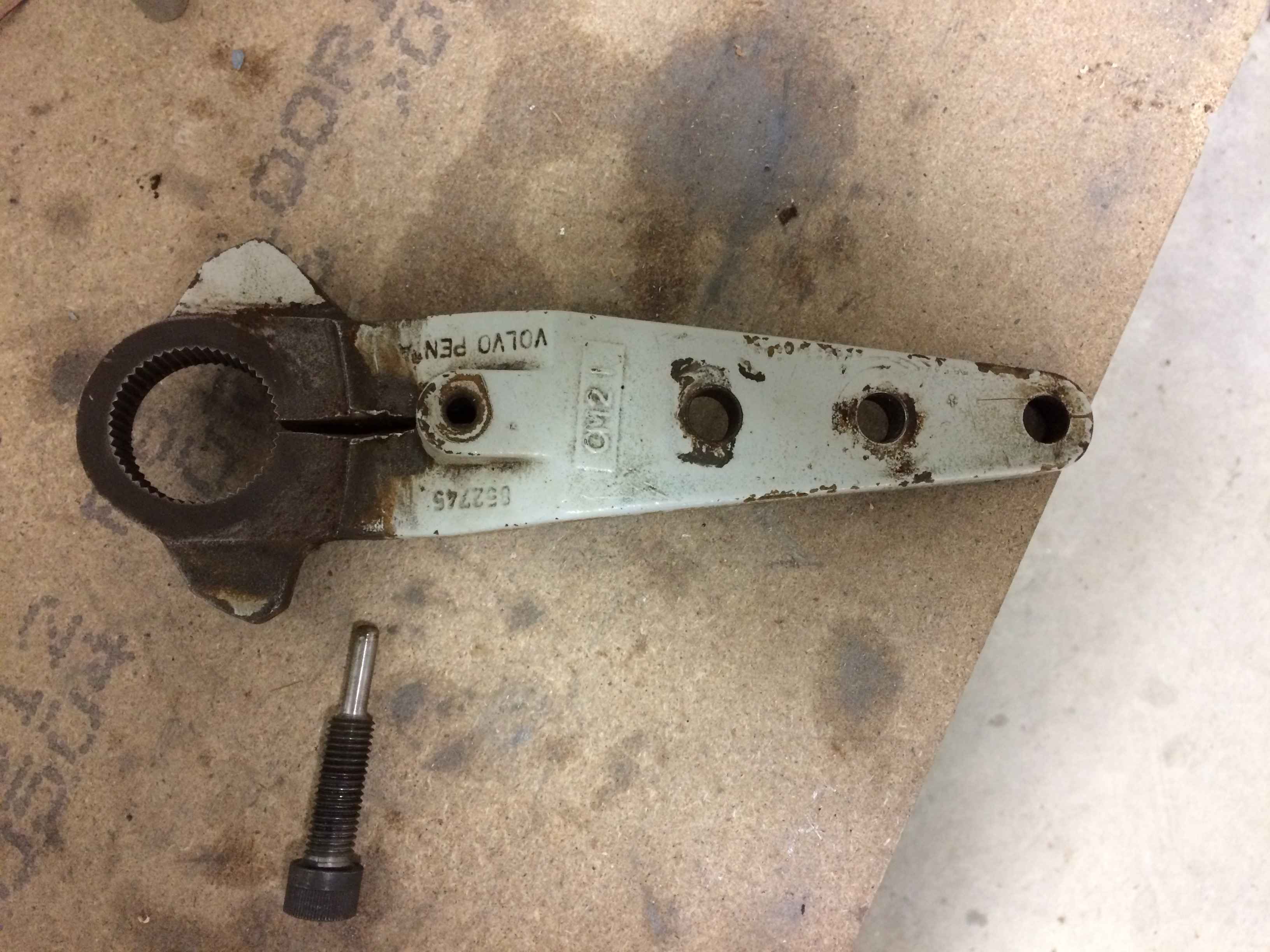

Jag hade liknande problem och har renoverat styrgaffel lagringarna. Problem med att få ner styrgaffel beror oftast på att det är korroderat runt splines axel/styrarm. Att öppna med att slå ner kil I slitsen på styrarmen fungerar oftast dåligt. Jag gjorde en bult enligt bild och med den så "öppnar" man upp slitsen och då är det enkelt att "kila" ner styrgaffeln med träkilar. Återkommer med liten mer bilder.

Re: Demontera styrgaffel på 290 drev
Hej Thomas,
Bra ide som givetvis går att testa.
Jag har dock ofta fått problem speciellt när skölden sitter kvar i båten, då kan det vara så trångt att man inte kan lossa armen utan att förstöra den.
