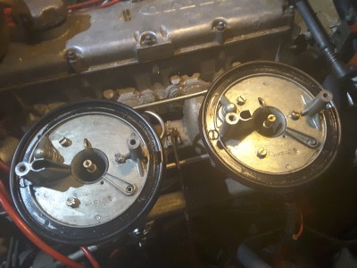

Bifogar en bild på mina Solex där det på den vänstra (främre) syns ett hål i den "slunga" som går i riktning "kl 4".
- Under det hålet sitter anslutningen för slangen som går tillbaka toll pumpen. (Jmfr den högra som är pluggad).

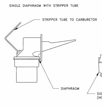

Svar på både fråga 1 och 2.
Slangen som går från bränslepumpen till förgasaren är till för att förhindra att bränsle läcker ut i kölsvinet om membranet i bränslepumpen börjar läcka. Ett krav från US-coast guard se nedan:
IT’S THE LAW - USCG:
183.524 Fuel pumps.
(a) Each diaphragm pump must not leak from the pump if the primary diaphragm fails.
A diaphragm pump is the usual type of fuel pump found on marine engines. This requirement
calls for means to prevent fuel from leaking into the interior of the boat or into the bilge if the
main diaphragm fails. Some means presently used to accomplish this are:
(1) A second diaphragm with a means of identifying failure of the primary diaphragm,
such as a sight glass bowl, and
(2) A sealed fuel pump hosing connected to the crankcase or equipped with a stripper
tube connected to the carburetor.
Automotive fuel pumps are vented. In a vehicle, fuel leaking from a ruptured diaphram falls
harmlessly on the ground; in a boat, this type of pump would allow leaking fuel to accumulate in
the bilge.
Ref: http://www.uscgboating.org/assets/1/Ass ... 002.01.pdf

Re: Solex 44 pai
Lars!
Åter tack för snabbt svar.
Då förstår jag att det inte spelar någon roll om slangen sitter över eller under membranet.
Jossi
