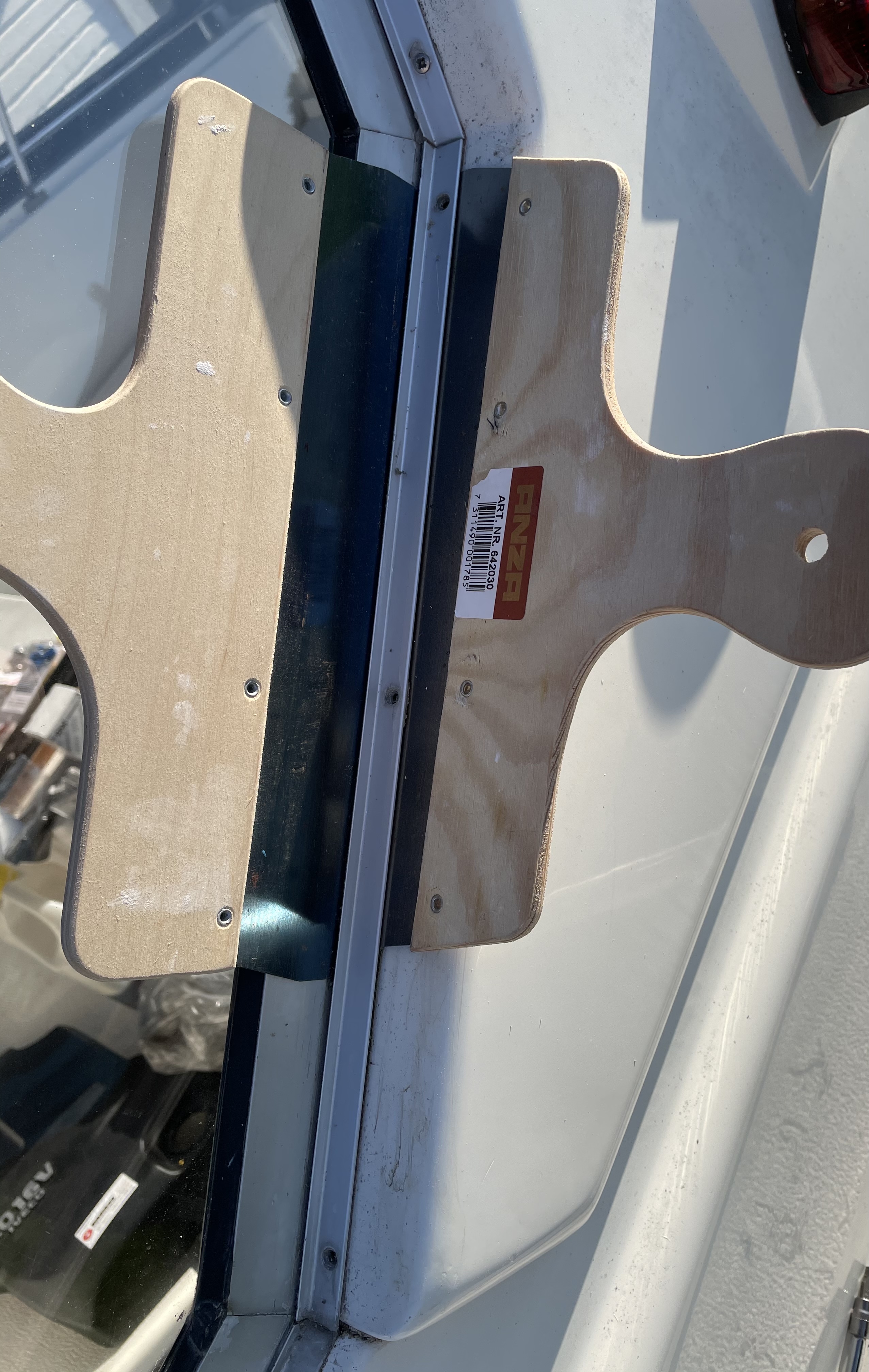

Nu börjar jag om med tätningen av fönster, hann inte förra året. Efter en del fundering tänkte jag ta bort de yttre aluminiumlisterna där man kan se att tidigare ägare tätat. Det var lättare sagt än gjort. Försöker hitta sprängskisser eller konstruktionsritningar på Internet utan framgång. Bifogar en bild på det jag försöker demontera o täta.
Jag trodde alulisten skulle ha en 90° profil ungefär men den verkar gå in under fönsterramen o kanske sitta klämd på något vis. En skiss hade ju varit bra.
Hälsn Ulf
