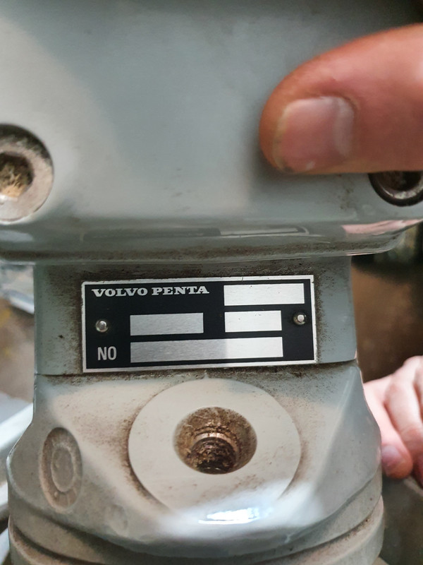

Hittade ett drev som vi köpte till våran båt som är totalrenoverat sen många år tillbaka men bara legat(vet att packboxarna kan behövas bytas ändå). Men märkplåtarna var borta och han hade kommit över nya från volvo som var blanka. Kan inte identifiera drevet eller utväxling!
Har nu ett 270 drev på båten troligtvis. Till en aq170. Utväxling på de drevet vad jag fattat är 1,89:1

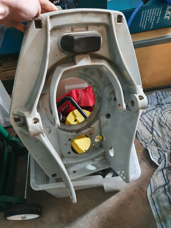

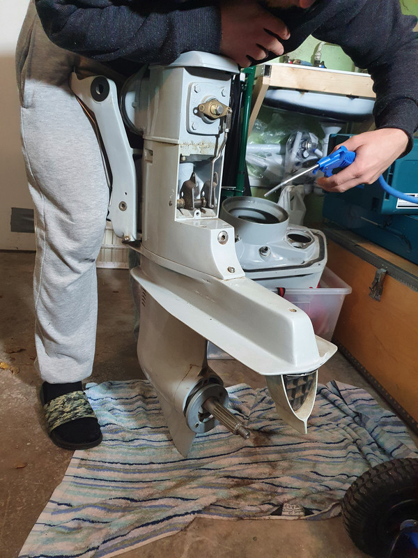

Misstänker att detta kan vara ett 270T! Finns det någon med kunskap som kan hjälpa mig identifiera, samt om jag har användning/kan byta ut drevet jag har. Märkte att backhakarna inte är likadana och hålet med pinnen till backspärren är igensvetsat!
Vad är skillnaden? kan ju fortfarande trimma mitt gamla drev? Eller vad är grejen med T:modellen?
Vi provade snurra det nya drevet med växel i och markerade en spline på propelleraxeln. Ett varv från drivaxeln gav ca ett halvt på propelleraxeln. 2varv på drivaxeln blev strax över 1 på propelleraxeln.

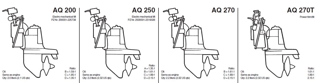

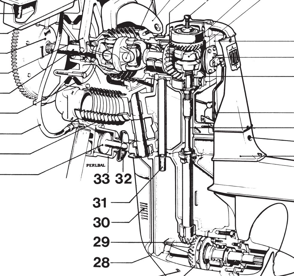

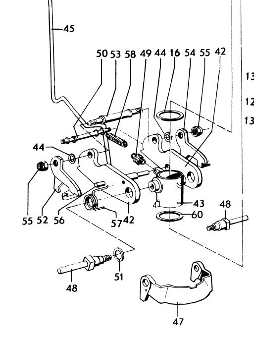

Backhakarna är till ett AQ200 drev de stämmer inte med ett AQ270T drev eftersom T drevet inte hade några backhakar utan bara ett beslag som var kopplat till powertrim cylindern. Så enligt min slutsats är drevet ett 200 drev i fin skick. För att kontrollera utväxlingen vrider du ingående axel/knutpaktet och räknar varv på både ingående axel och propelleraxeln när propelleraxeln roterat 10 varv notera man hu många varv den ingående axeln snurrat. tex 18,9 Varv (nästan 19) på ingående axel och 10 varv på utgående så är utväxlingen 18,9:1 osv Nu lavererades inte 200 dreven med 1,89:1 i utväxling som är normalt till en AQ170 men väl 1,85:1 som är nära den utväxlingen. AQ200-250 hade kuggväxlarmed rakskurna kuggdrev i underhuset medan nyare 270 hade snedskurna kuggdrev, snedskurna kuggdrev går tystare.
För mer info om utväxlingar som finns till de olika dreven samt backhakar se bilder nedan
