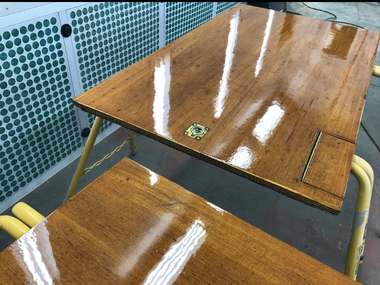

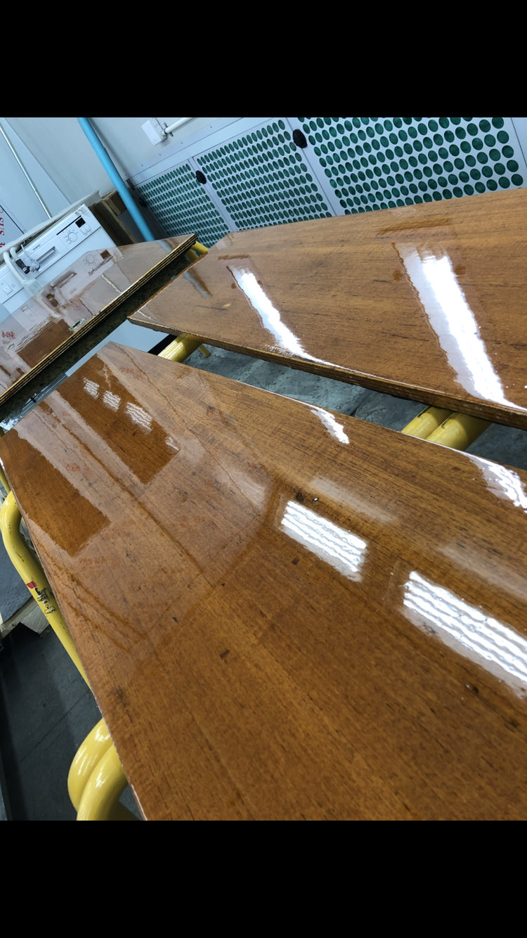

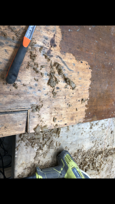

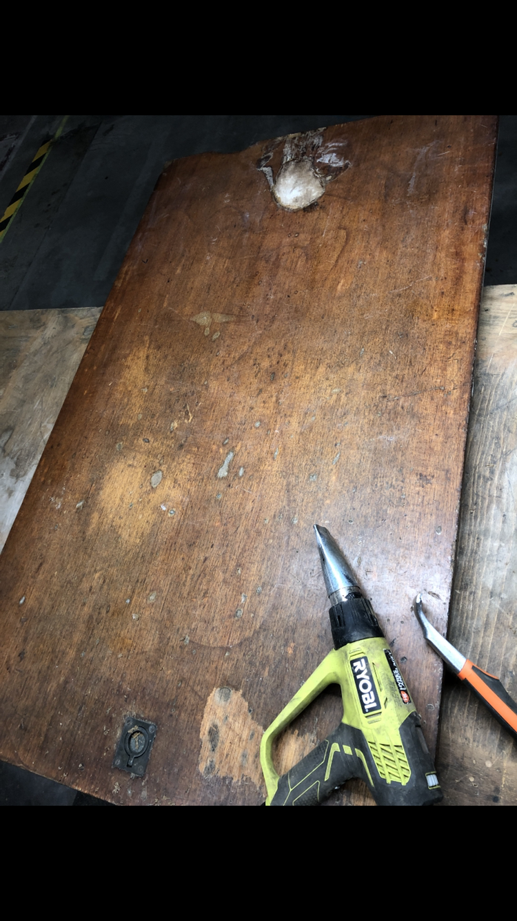

Så här blev min durk iaf. Bild på innan, under sickling och torkad efter lager 7 international Compass.
Hade jag sett prisskillnaden mot international orginal hade jag tagit den istället.
Körde första 2,5 lagret utspädd med thinner no7, har mattat av med slipsvamp mellan varje lager
Går åt en burk precis per lager för alla durkskivor. Tar golvet under stolarna i samma fernissa senare
Mina skivor var i rent bedrövligt skick och var så skadade så det inte gick att undgå att slipa igenom på vissa ställen, det gör mig mindre, det blev betydligt bättre och de är spegelblanka (ljuset faller lite dåligt på bilderna)
Det kommer knappast förekomma några skor i min båt
