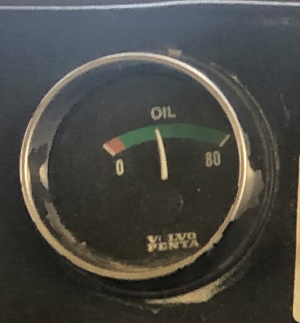

Hej båtvänner!
Jag har huvudbry..
Motor, Aq271/V8/5,3/290
Min (vad jag trodde i alla fall) oljetryckmätare beter sig märkligt så den ska undersökas/bytas.
Men ju mer jag funderar på det, är det verkligen oljetryck som instrumentet är kopplat till, eller är det en oljetempmätare som felaktigt kopplats ihop med en oljetrycksgivare?
Det finns ju bara grönt fält och 80. men fan jag vet inte om det är 80psi som menas, eller 80 grader..
motorer har bytts i båten under åren, så kan absolut vara att det är fel instrument till fel givare.
ska byta bägge nu, men vad tror ni? tryck eller temp?
(anledningen till att de ska bytas är att den startar i mitten och går strax under 80,vilket borde vara fel vilket som)
Re: Oljetryck/temp
Det är ganska troligt att det är max oljetryck 80 PSI som kan visas på mätaren, normalt ligger max oljetryck på 25-45 PSI eller 2,5-3,16 bar.
