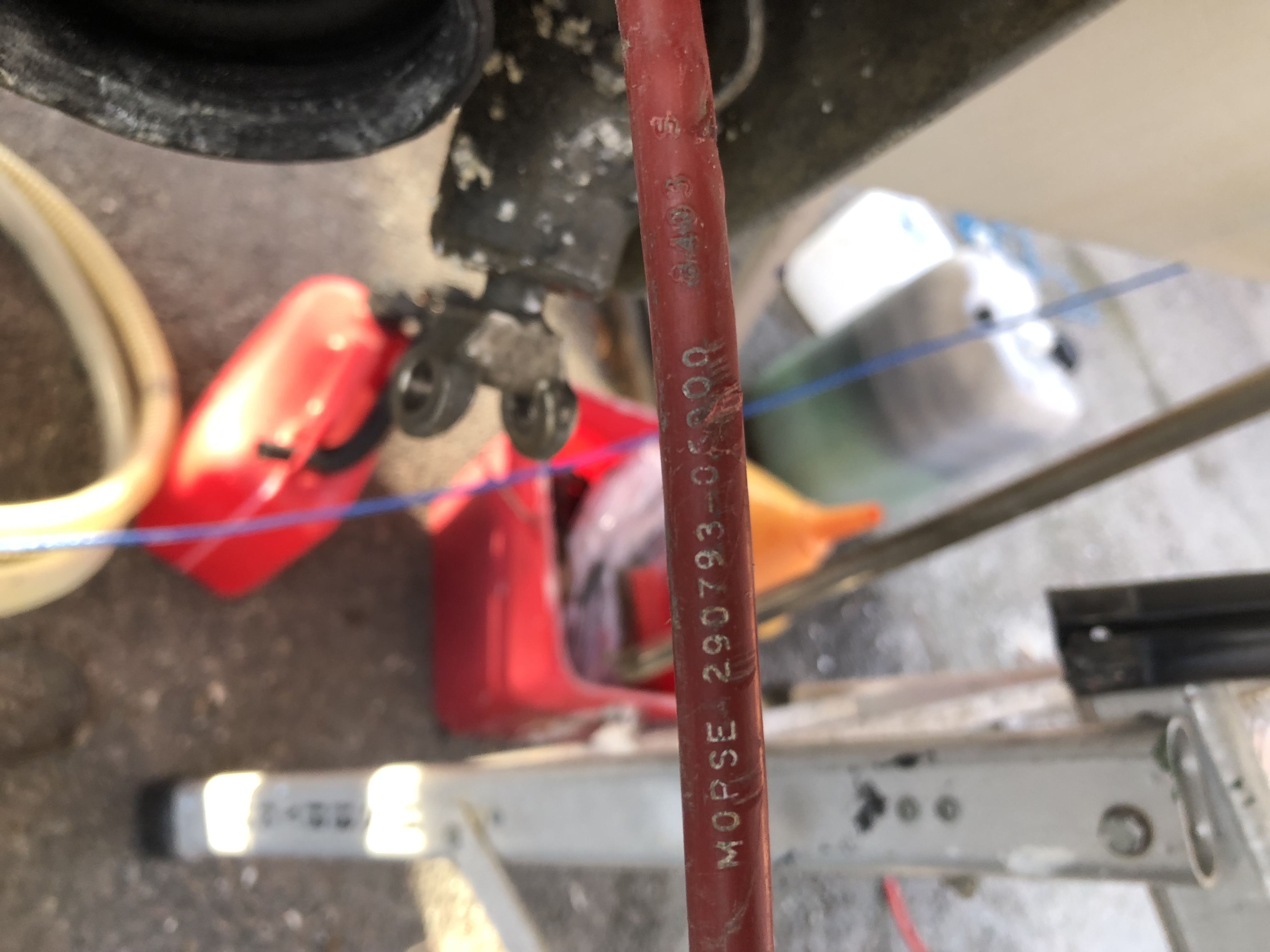

Hej! Är det någon som har koll på längden på reglagekablarna, både gas och växel, till Dolphin 900?
Jag tänkte byta till lågfriktionskabel.

Hej Makro,jag har för mig att det brukar stå längden på kablarnas hölje.
I varje fall på VP:s och i ft.

Japp det gör det, jag ska leta men det kan vara lite svårt att hitta. I värsta fall kan man ju mäta också.

Hej Makro, fick du styr på kabellängden?
Blev inspirerad o tänkte byta min reglage också.
Gaskabel bytte jag för nåt år sedan då den gick av en morgon.
Vet som jag skrev att de är märkta, men nu ser jag på min att jag inte ser vad det står :-).
Står det 5000 mm i slutet av sifferserien?
Vilken kabel köpte du om du minns?

Jag har inte bytt än men kan kolla om jag ser märkningen nästa gång jag ska till båten.
Men slår man artikelnr 290793 är den 5m (5000mm)

Grymt, så det med när jag sökte men var osäker om artikelnumret var så specifik och att jag bara fått upp en länk till en vajer som var fem meter.
Men längden känns ju väldigt rimlig så det kör jag på tack för hjälpen med bollandet.
