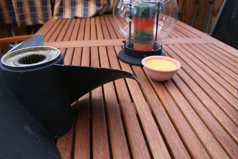

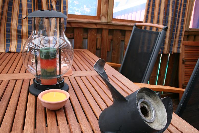

frågahej en fråga till någon här har fjord 21 w
och motor aq 205 drev 290
vad ska man ha för propellrar på det paketet någon som vet
har nu b5 e det något man ska ha eller kan man ha andra
dom är inte roliga nu efter helgens tur stor stoch gjorde dom lite snea
steff
en bild
en bild
två bild
två bild

Till AQ205 rekommenderar Volvo B propellerar B4,B5,B6 beror på vilken fart och motor varvtal du uppnår?
tex. Propeller trim i Stockholm kan repa dina proepellrar om du kan vänta alternativt köp nya och repa dina gamla som reser eller sälj vidare.
