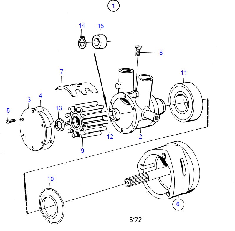

Någon som vet hur man delar på lagerhuset med axeln och "impeller huset" så att man kommer åt att byta tätningsring och kullager.
Jag kan inte klura ut hur man fixar detta. Finns någon typ av mässing ring i botten när man plockat bort impellern men den går inte att rubba på.
Måste man ha något special verktyg eller?
Tacksam för svar.

Jag har gjort detta men hade inga problem att dela hus och lager.
Bifogar sprängskis så kanske det hjälper dig ?:

Måste man ta bort någon mässingbricka eller skall man bara med våld dela på husen?
Re: Byte tätring i sjövattenpump AQ260A
hej!
Lossa först låsrinngen nummer 14 på skissen. Därefter skall det gå bra dela axel (6) och huset (2).
Vilken mässingsbricka menar du ?

Tack för tipset Lars. Fick isär det hela och det som gjorde mig förbryllad var att det inte fanns någon låsring enligt skiss utan den ring som var i mässing var själva tätningen som jag nu bytt ut till plast.
