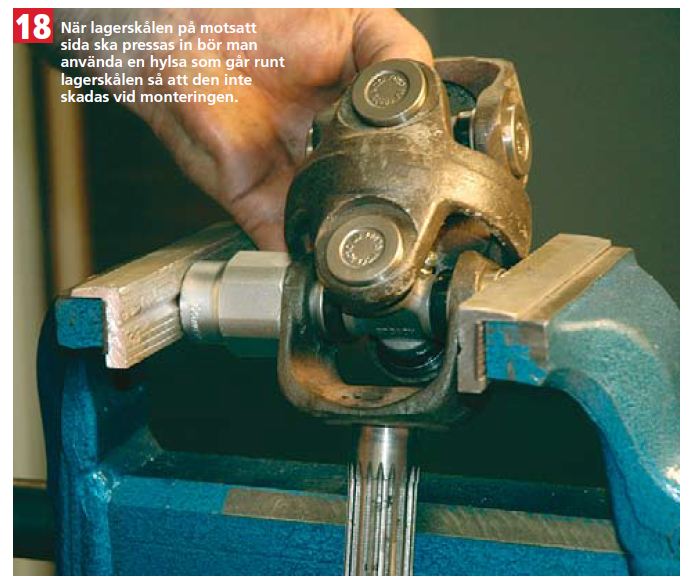

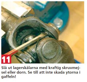

Skonsamt är inte lätt då lagerskålarna oftast är fastrostade men det kan gå. Ananrs är det bäst att byta skålarna.
Jag trycker alltid i skruvstycke använd en stor hylsa som passar utanpå den ena lagerskålen samt en som går innaför på andra sidan. Pressa först innåt lossa sedan den ena lagerskålen och pressa sedan tillbaka för att lossa den anda skålen.
Se exempel från drevskolan som jag skrev i Ptaktiskt båtägande för några år sedan:
Alternativ: /Lars
Alternativ: /Lars
