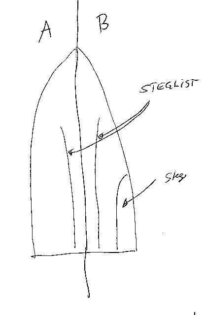

Jeg har sett to forskjellige varianter av Fjord 21 skroget (i hver fall på Fjord 21 HT). NB dette gjelder 3. generasjon Fjord 21.
Den ene utgaven har et steg/step skåret inn i ytterkant av skroget helt akterst som under "B" i skissen nedenfor. Den andre utgaven er uten dette steget.
Jeg vet ikke hva funksjonen til steget er eller hvorfor det er er der, men slik det er utformet mener jeg det vil redusere tendensen til overplaning.
Her er bilder av en Fjord 21 HT som jeg så i Drammen som har dette steget.
Race-utgaven av Fjord 21 hadde en enda større utgave av dette steget.
Skisse steg under Fjord 21

Mitt skrov ser ut som på bilderna. Jag har en 15x19 propeller utan förlängning. Nosen går ner över 25 knop och vid 34 knop så varvar motorn 4200-4300 varv. Den skär lite otäckt när den överplanar. Jag hade förväntat mig att den skulle varava ur tidigare. Jag tror att det är överplaningen som bromsar. Om det är någon buktning på skrovet kan jag inte kolla förrän jag tar upp den men den går rakt när jag kör fort. Jag ska också kolla hur drevet är monterat för den drar hårt åt styrbord, tror jag det är
