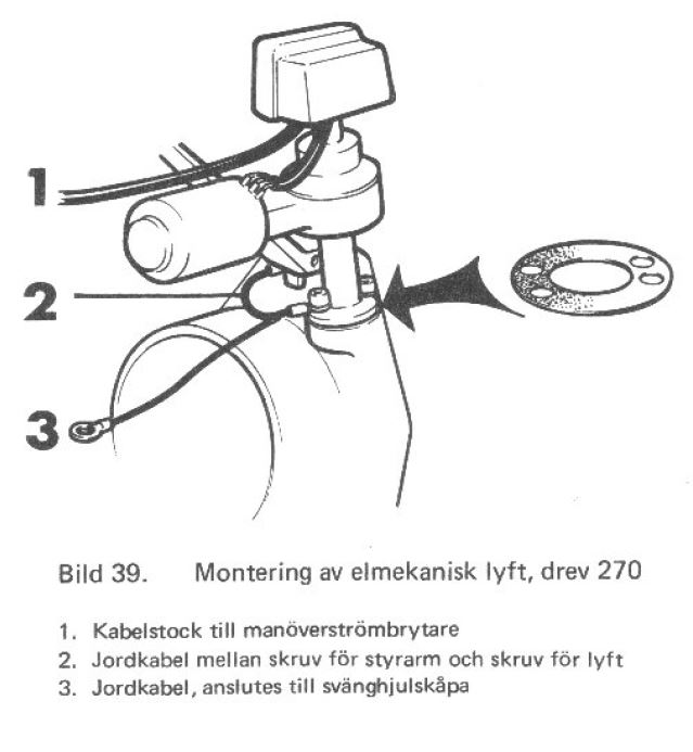

Det verkar vara jordkablar som skall vara förbundna med varandra och motorblocket för att undvika korrosion.
På Volvo Penta's drev bör föjande delar vara förbundna med varandra med jordkablar, styrningen/styrarmen som är förbunden med styrgaffeln (i motorrummet) , drevlyften (om sådan sitter monterade) svänghjulskåpa/ (så kallad strut) och motorblocket. (se bild)
Detta för att de olika delarna kan vara dålgt anslutna till jord då det finns lagerbussningar mm som gör att jordanslutningen blir dålig.
