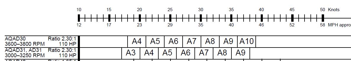

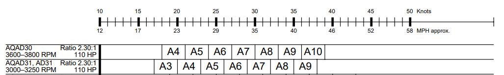

Troligen skall du ha A6, toppfart +30 knop se bild. /Lars

Ja det verkar rimligt när jag kikat i tabellen. Nu gör båten knappt 25 knop(GPS) vid ca 3850 rpm men går väldigt lätt ur vattnet och upp i plan så motorerna borde ju hålla det varvtalet även med A6 om allt är ok, även om det borde något trögare upp i fart?
Förra ägaren sa att det skulle sitta A4 på nu och det stämmer ju också ganska bra enligt tabellen om man ser till toppfart.

Nu såg jag att jag läste på hastighetsskalan för MPH och inte knop
Då borde jag väl ha A7 för att nå 30 knop vid 3800 rpm med drevutväxling 2.30:1
Och på båten borde sitta A5 som skulle ge knappt 25 knop men givetvis ska dessa demonteras och kollas ordentligt.

Sorry missade enheterna i skärmklippet.
Du hittar hela propellertabellen här:
http://www.fjordboatclub.se/kat/45sw2001.pdf

Efter lite efterforskningar verkar det ha suttit A7 propellrar på från början och på vår båt satt A6 varav ett par i ganska dåligt skick.
Så nu ska det inhandlas två uppsättningar A7 och så får vi se i början av maj hur det funkar?
Märkligt bara att man valt att köra med 2:30 i drevutväxling och sen stor stigning som A7 när toppfarten hamnar på ca 30 knop?
Vanligare är ju 1:95 och A4 / A5 propellrar för de hastigheterna.
